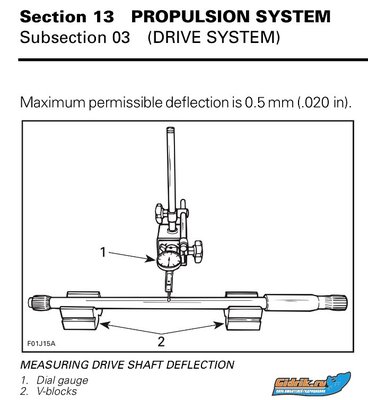

Shrek писал(а):
вибрация - погнут вал. снимай, вези на призмы. биение 0,3 мм максимум
На наших гидрах биение 0.5 максимум

Всё сажай на фиксатор резьбы - так по мануалу положено но никто нафиг так не делает.
Гидра очень вибронагруженая штука.
