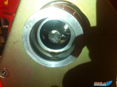

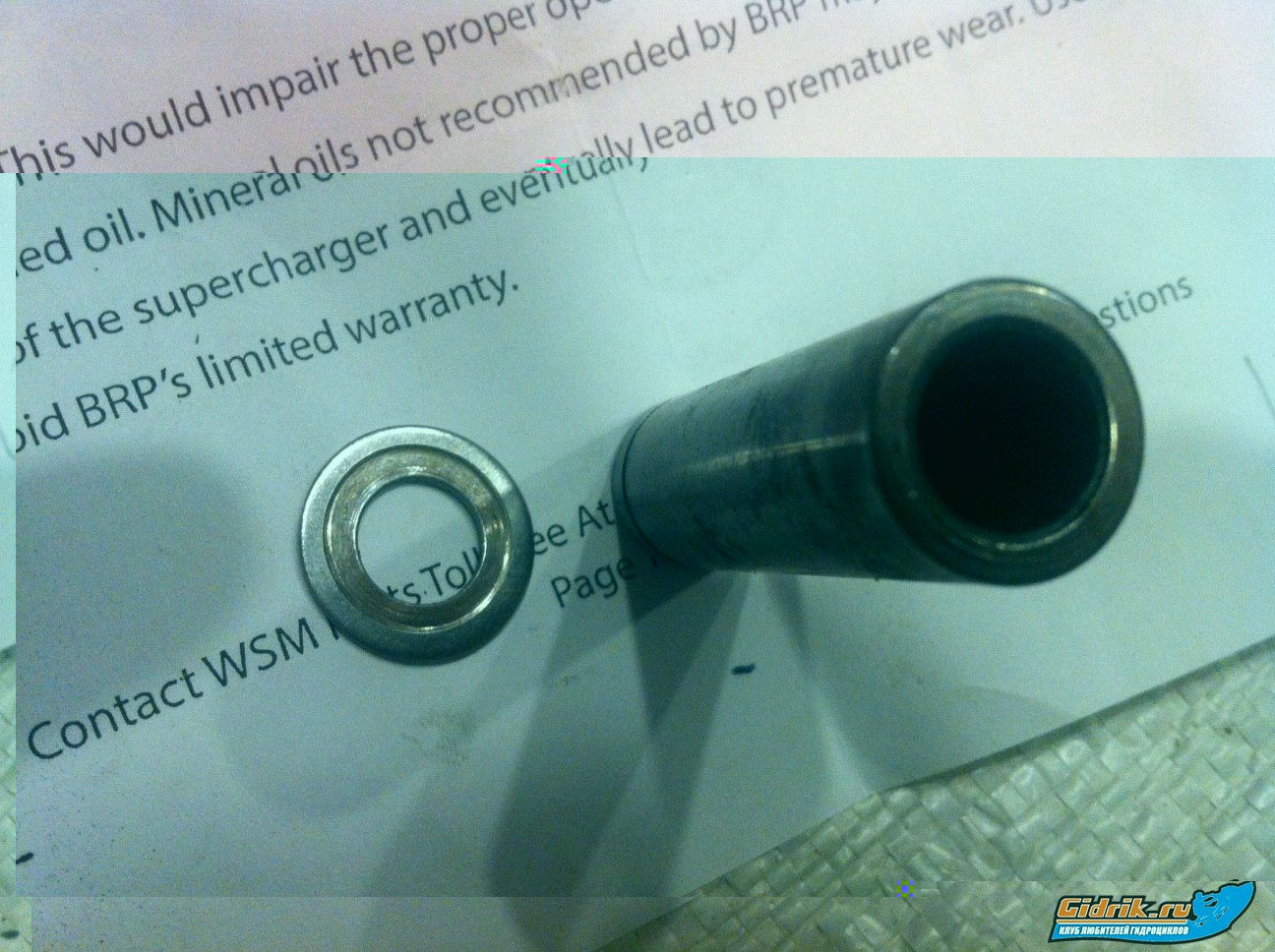

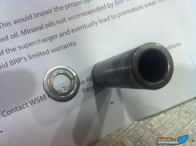

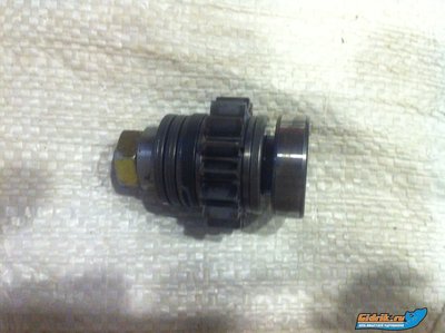

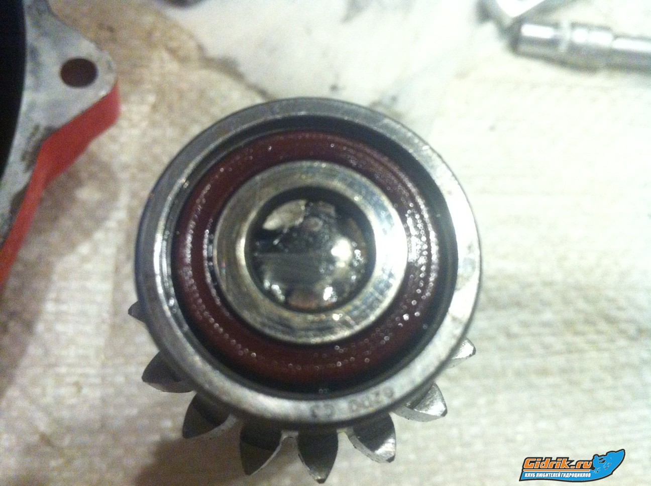

проблема вообще не шайбах на данный момент..а в подшипниках..
Отходил WSM 25 мч.
На максимальной скорости, отпустил курок на 1/3, после снова выжал до упора, но гидр не ускорился.
Вскрытие показало, лопнул вал на 2 части между подшипниками.
Есть предположение из-за чего?

kacik_mega@mail.ru писал(а):
предупреждали....
Скромно Вы ) Я ожидал более язвительных цитат.
Да, но тем не менее, 25 часов я откатал.
В чём причина, не сталкивались с таким?
Второй вопрос. В ремкомплекте было 3 шайбы для установки между корпусом нагнетателя и блоком ДВС. Я их не ставил, так как номер корпуса нагнетателя не соответствовал номерам указанным в инструкции для установки...Номер смотрел по каталогу. Всё правильно?

 Заголовок сообщения: Re: Шайбы сцепления (Friction Washer)
СообщениеДобавлено: 19 июл 2016, 21:38
Shpricevich писал(а):
увеличил... :o а чего это между шестеренкой стоит? Неужели шайбы? Так он еще и 25 часов откатал с этим гавном!!! Молодец!!
СообщениеДобавлено: 19 июл 2016, 21:48
Сообщения: 704

катаю щас на керамических skf. 30 часиков. шайбы были просто стальные 40 ха прикаленные у меня на 215 на 3 риве в2006г. 45 часов и двигло стуканул. так и продал разобранный но шайбы целые. единственный гемор пол дня у шлифстанка стоял чтоб толщину под слип подобрать. а судя по фото промежуточная шайба промята. значит крыльчатку перетянули. момент слипа не регулируется. заложен конструктивно.

ты пасматри какой у него зазор между пружинными шайбами...
Между шестерней и чем? Не понял вопрос... Если Вы про две шайбы с обеих сторон от шестерни, то это и есть "friction washer", они были в комплекте.
Показал человеку, который всю жизнь работал на заводе с металлом.
Сказал на месте излома, раковина, брак, нет контроля качества.
Попробую сделать экспертное заключение и пошлю в WSM.
Затягивал по мануалу, проверял 2-мя разными ключами. Один обычный, щёлкает при достижения нужного усилия, второй ключ со шкалой и стрелкой.
Думаю её так сожрало, когда лопнул вал и я ещё примерно 10 км ехал на атмо моторе.
На фото видно, что её "сожрало" не симметрично. При целом вале, такого не могло быть.
