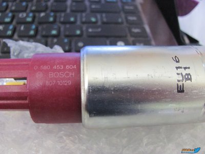

ycman писал(а):
Осталось понять, какая нужна производительность
подскажу..
IMG_5696.JPG [ 891.95 КБ | 8381 просмотр ]
подскажу..
Это от атмосферных.У нагнетателей зелёная крышка
возможно.
но рекомендуют взаимозаменяемость 270600041 270600056 270600087 270600031.
