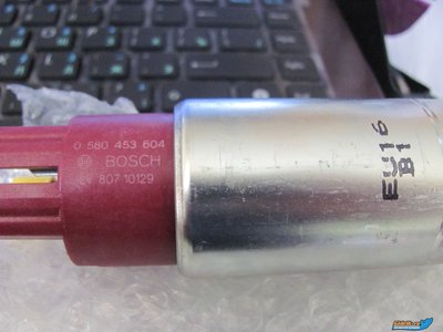

Не наступай на грабли...
Осталось понять, какая нужна производительность
 Заголовок сообщения: Re: Проблема BRP RXP 255
СообщениеДобавлено: 08 авг 2016, 21:07
подскажу..
IMG_5696.JPG [ 891.95 КБ | 8239 просмотров ]
подскажу..
Спасибо, сравню с тем что поставил я.
подскажу..
Это от атмосферных.У нагнетателей зелёная крышка
СообщениеДобавлено: 09 авг 2016, 09:23
возможно.
но рекомендуют взаимозаменяемость 270600041 270600056 270600087 270600031.
возможно.
Врать не буду,без понятий
