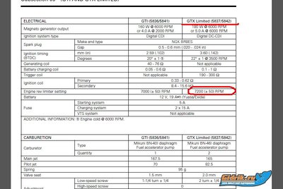

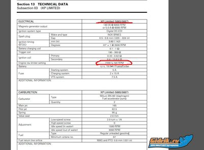

СообщениеДобавлено: 09 авг 2016, 00:19
Сообщения: 281
Имя: Артём
Откуда: Беларусь
Dr.Ort писал(а):
ребя, я в шоке)) у одного 7200 у другого 7600...
Был сильный попутный ветер :lol: :lol: :lol:
Dr.Ort писал(а):
а есть где-то методичка с максималкой?
Взял из мануала, смотрите фотки.
v.bazhul писал(а):
У меня после переборки карбов H 0.5 а L 2 оборотов крутит 6800 , при винте 13\19. а в том году каким способом до сих пор не понятно регулировал карбы крутило 7600 щас это добиться не могу,и не знаю как :(
Про 7600 два варианта: 1)Приглючило прибор, либо тебя :) 2)В твоём гидрике поднята максималка :shock: , что делают только ярые тюнинговщики %) (вряд ли твой случай, в таком карбы, башка, труба, вотенбокс, хер бы стоковые стояли).
