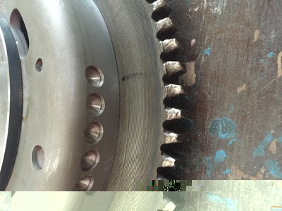

 Заголовок сообщения: Re: Видеовопрс по запуску 717
СообщениеДобавлено: 07 авг 2016, 11:49
Сомневаюсь,что с венцом что то сделать можно
0004.JPG [ 277.52 КБ | 7884 просмотра ]

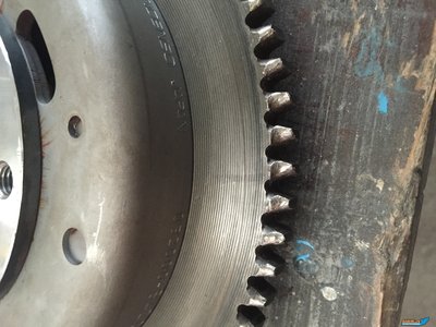

Стартер ок! Бендикс ок венец съеден в двух местах, там,где останавливается двигатель. Был благополучно перевёрнут .
продавец счастья

Вот перепрессован

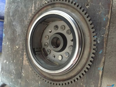

Вот

надо ли делать фаску на зубьях,с обратной стороны зуб прямой :o
продавец счастья
СообщениеДобавлено: 09 авг 2016, 08:42
привет,обязательно.про этот нюанс я и говорил.зуб с одной стороны запиливать нужно,для беспрепятственного захода бендикса.сравни угол запила на убитой стороне.
