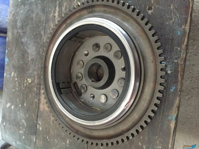

Сомневаюсь,что с венцом что то сделать можно

Стартер ок! Бендикс ок венец съеден в двух местах, там,где останавливается двигатель. Был благополучно перевёрнут .
продавец счастья

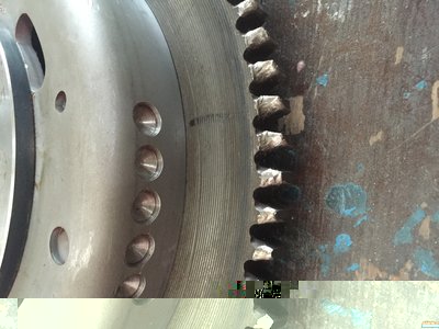

Вот перепрессован

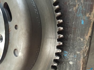

Вот

надо ли делать фаску на зубьях,с обратной стороны зуб прямой :o
привет,обязательно.про этот нюанс я и говорил.зуб с одной стороны запиливать нужно,для беспрепятственного захода бендикса.сравни угол запила на убитой стороне.
