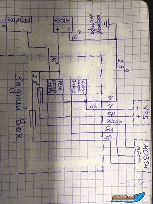

Суть в следующем: снимаю провод со свечи на маг стороне- мотор заводится. Ставлю обратно , снимаю провод с пто- мотор не заводится. Беру третюю свечу, надевают на нее провод с пто , свечу к массе- мотор заводится, но работает не очень стабильно (на пто цилиндре работает стабильно). Убираю ее с массы- сразу глохнет.
Еще делал эксперимент: пережимал прямую и обратку на пто карб, оба провода на свечах, заводу- заводится. Скидываю провод с пто - сразу глохнет.
Далее проверяю искру на пто проводе- есть при любом положении маг провода. А на маг проводе искра есть только при одетом проводе на пто свечу или на третюю свечу, которая прижата к корпусу.
Проследил провод который идет на высоковольтную катушку. Он идет из переднего бокса с мрем. А точнее с блока на фото. Переводчик сказал что это усилитель (ampliefir)- только чего? Но так как я менял передний бокс в сборе с десс ключем из-за спаленого mpem, я поставил этот блок со старого бокса. И искра появилась на маг проводе независимо от положения провода на пто. Когда оба провода на свечах, завожу, мотор заводится, но как только скидываю провод с пто - мотор сразу глохнет.
Тут вспомнил про случай после установки мотора. Когда подключал провода, минусовой провод, тонкий, который идет в задний бокс к катушке зажигания, реле стартера и vts по запаре подключил к плюсу аккума. Услышал какие то пощелкивания (откуда шли не понял) и сразу отключили и поставил на минус. Мотор завелся и я об этом инциденте подзабыл. На схеме на фото этот провод я обозначил черным маркером.
Какие есть предположения?
И еще вопрос. На высоковольтной катушке есть две клеммы. На одну идет минус, а на вторую от мрем. Не понимаю как управляя этим одним проводом генерируется импульс на обе свечи по очереди?

на фото коммутатор,усиливает искру.а искра по моему не по очереди а сразу на два цилиндра бъет.(к стати нет еще такого рабочего коммутатора?)
Я это подозревал, но поточней бы знать. А на счет работоспособности блока не уверен- читай выше.

Напряжение на свечи подается одновременно. Только в одном цилиндре давление, во втором разряжение, соответственно где давление будет пробой свечного зазора (искра), где разряжение будет замыкание через свечной зазор на массу. Поэтому если отключать цилиндры по одному, снятый провод на массу.
Мощность искры проверяется так - вставляешь свечу в колпачек, крутишь, расстояние от центрального электрода до массы должно быть 1-1.5см. Если такое расстояние пробивает, значит норм. Если меньше, то искать почему.

На два одновременно. Можно ставить катушку от Оки.
