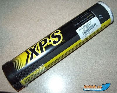

Благодарил (а): 8 раз
вот например
34184-a4f6cae43d0baad8712535f448b9831f.jpg [ 7.64 КБ | 6094 просмотра ]

Смазка именно такого цвета.Могу вечером скинуть фото

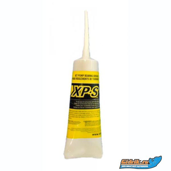

Такого цвета может быть шлицевая смазка XPS, ее фото я тоже могу сделать, но она используется для смазки соединений.
К сожалению остатков смазки водомета не сохранилось, а новый тюбик я вскрывать не буду. Но точно говорю, оригинальная смазка имеет более насыщенный коричневый цвет.
XPS pump.jpg [ 24.63 КБ | 6086 просмотров ]
Пользуюсь таким.Уверен на 100% в цвете.Есть и другие производители,но я использую только сток масла
293550010.jpg [ 62.97 КБ | 6076 просмотров ]

Ты жестко обманулся, это 293550010 Synthetic Grease смазка для шлицевых соединений. Срочно менять! я такой шлицы на валу смазываю.
Посмотри на моей фотке, там надпись pump bearing, как дуаешь переводится?
293550032 Jet Pump Bearing Grease, 110 G
это по каталогу
