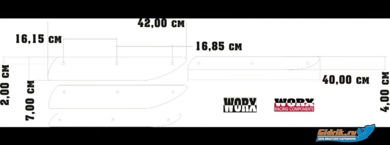

вот если сфоткать как на 2м рисунке, все градусы считаются на раз!
на первом фото оно в горизонте, сколько видел на гидрах, везде ровно.

Блин, да посмотрите на фото! внутренняя пластина (распорка) это не прямоугольная планка, как вы ее изобразили, она имеет форму эйлерона, как я ее сфотаю на собранном спонсоне???
Хотите делать поделку непонятную, внешнюю пластину могу сфотать без проблем, только толку то, потом будете тереть, что спонсоны говно, надо сток ставить :)
 Заголовок сообщения: Re: Спонсоны WORX WR517
СообщениеДобавлено: 18 авг 2016, 17:14
Сообщения: 2287
Техника: XP DI 2003
Откуда: ДНР, Донецк
та хоть элерон, хоть звезда, похрену... тебе ее целиком фоткать и не надо, я ж не дебил, чтоб о таком просить, ее с любой фотки в инете срисовать элементарно.
заходишь с жопы, приставляешь камеру к краю кормы и фоткаешь, чтоб как на рисунке, нужен только угол спонсона относительно кормы в собраном состоянии. зная точный размер хоть одного элемента на фото (монету приложи или коробку спичек), можно рассчитать размер чего угодно на этом фото с большой точностью и все углы, градусы и закругления тоже.
спонсоны не гавно, а вот цена им 1000р. в базарный день, но все желающие могут купить этот наноприбор и за 300 уе. и думать, что надпись воркс увезет их в нирвану... денег стоит только их разработка, изготовление - копеечное, чем я и воспользовался
вот мои, я сознательно немного изменил передний и задний угол, так эстетичнее, а рабочая площадь та же.

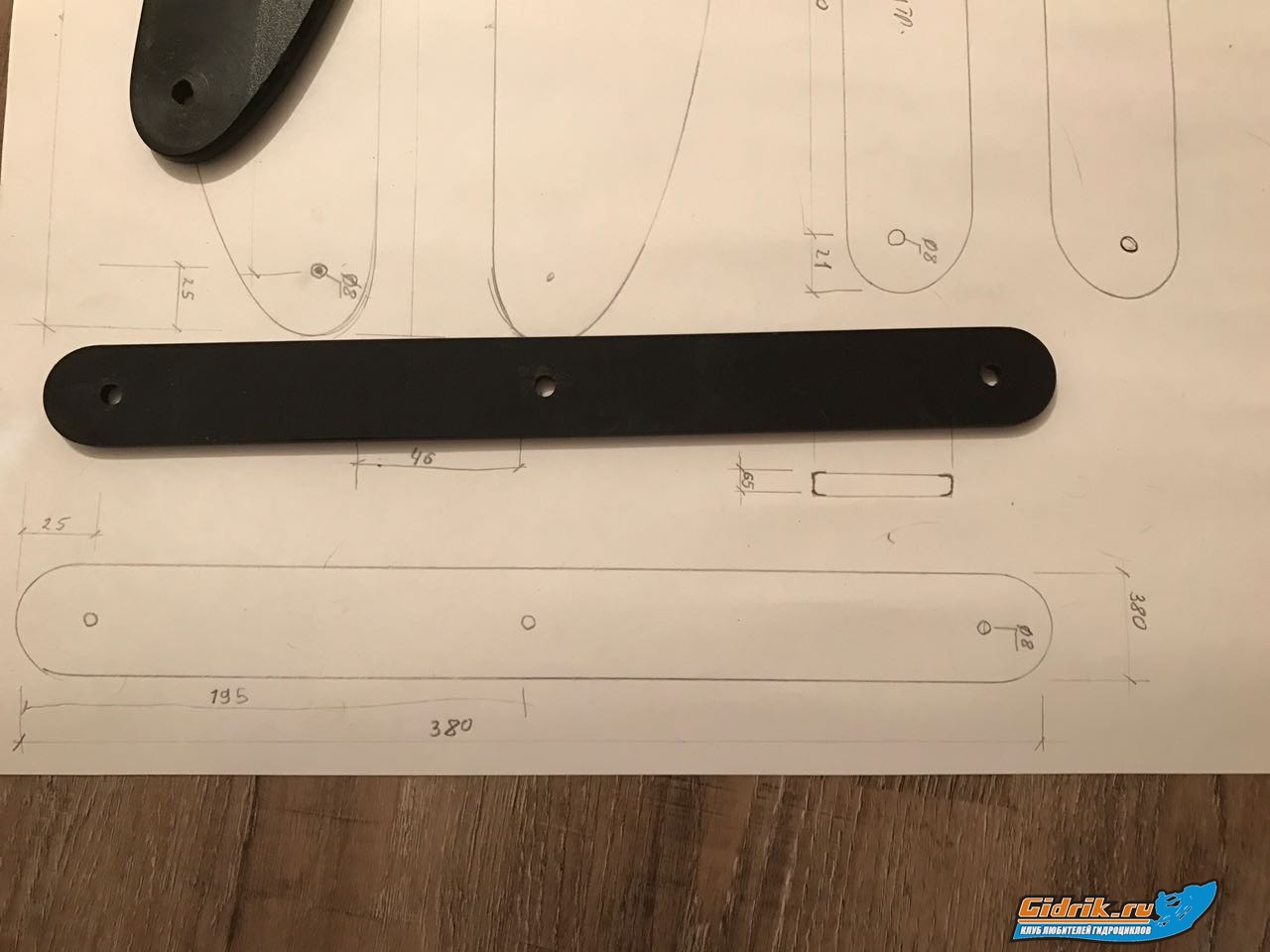

Вот шаблоны с размерами. Только вопрос в том из чего их сделать токарь сказал можно из капролактана но он белый , кто что еще подскажет?

Т.е. проставки две ставиться? Сначала простая, потом клиновая и следом сам спонсон?
СообщениеДобавлено: 26 окт 2016, 03:29
Сообщения: 93
Имя: Станислав
Техника: Sea doo 951 xp
Откуда: Хабаровск
Получается что так. Но хотя с токарем разговаривал можно и совместить сделать одну чтоб две не делать
СообщениеДобавлено: 26 окт 2016, 21:12
Зарегистрирован: 08 авг 2016, 22:20
Сообщения: 61
Техника: XP Ltd
Судя по размерам это WORX wr502 для Sea Doo 92 до 96 SP и SPI
Для XP 951 идут WORX wr515...
Получается эти, что на чертежах, не подойдут для XP 98+ года.
