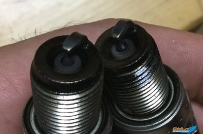

 Заголовок сообщения: Re: XP Ltd не зазвивает больше 6000
СообщениеДобавлено: 19 авг 2016, 22:35
Зарегистрирован: 08 авг 2016, 22:20
Сообщения: 61
Техника: XP Ltd
Вот такие сейчас свечи...
IMG_4293.JPG [ 478.6 КБ | 6565 просмотров ]
СообщениеДобавлено: 19 авг 2016, 22:36
Сообщения: 61
Техника: XP Ltd
На самом деле чуть темнее они...
СообщениеДобавлено: 19 авг 2016, 22:37
Сообщения: 1172
Имя: Салим
Откуда: Азербайджан,Баку
Благодарил (а): 8 раз
Что за свечи?По каталогу подходят?И цвет странный кстати

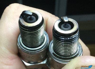

СообщениеДобавлено: 19 авг 2016, 22:38
Сообщения: 61
Техника: XP Ltd
Вот
IMG_4294.JPG [ 357.06 КБ | 6563 просмотра ]
СообщениеДобавлено: 19 авг 2016, 22:40
Сообщения: 61
Техника: XP Ltd
Денсо иридиум IW24 по каталогу аналог нашим BR-кам..
СообщениеДобавлено: 19 авг 2016, 22:41
Сообщения: 61
Техника: XP Ltd
Да, странно, что серые, должны немного в кирпичный отдавать...
СообщениеДобавлено: 19 авг 2016, 22:45
Сообщения: 1172
Имя: Салим
масло смешиваешь?
СообщениеДобавлено: 19 авг 2016, 22:48
Сообщения: 61
Техника: XP Ltd
Да, 1/40-1/45 примерно. Тут строго всё)))
Масло оригинал синтетика only.
