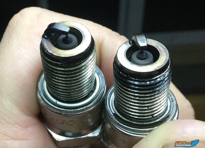

Поменял клапан, всё отлично стало: появился подрыв, из воды выпрыгивает, но не докручивает 300-500 оборотов до желаемых 7000!
Вода 23-25, воздух так же.
Завтра буду смотреть копать, что ещё можно подкрутить...
Есть мысли, что смотреть/крутить?

попробуй на 1/4 открутить H винты

Да нижние.Свечи какого цвета?Только воздухоочиститель снимаешь,зеркальце Царевна и тонкая отвёртка))

Свечи... Да вроде правильного, ща сфоткаю)))

Вот такие сейчас свечи...

На самом деле чуть темнее они...

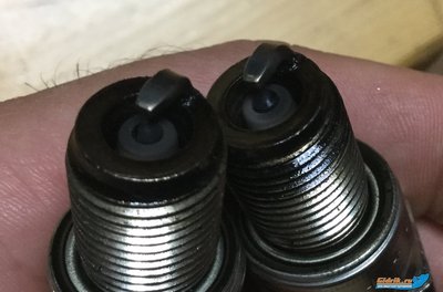

Что за свечи?По каталогу подходят?И цвет странный кстати

Вот

Денсо иридиум IW24 по каталогу аналог нашим BR-кам..

Да, странно, что серые, должны немного в кирпичный отдавать...

масло смешиваешь?

Да, 1/40-1/45 примерно. Тут строго всё)))
Масло оригинал синтетика only.
