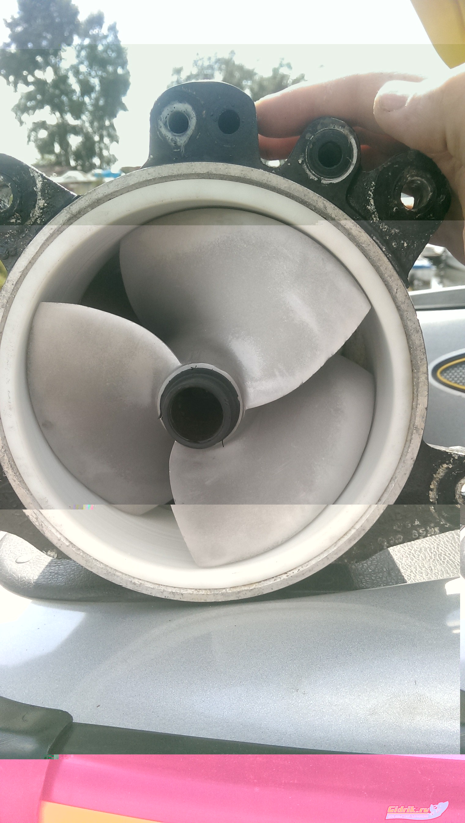

А чем металлический корпус плох? И все таки если Новый 105 а б.у. сколько должен ехать ? Я до 80 разгонял. Один раз не смог разогнать обороты больше 6000 не подымались вопрос почему?
СообщениеДобавлено: 23 авг 2016, 07:13
Сообщения: 2287
Техника: XP DI 2003
Откуда: ДНР, Донецк
Если на 7т едет 80, то дело в зазоре импеллера. 100 по спидометру.

Вот такой импелер. Что скажете по состоянию
Комментарий к файлу: Вот в таком состоянии сейчас импелер. Что скажете нормально?
IMAG2201.jpg [ 706.77 КБ | 14272 просмотра ]
IMAG2202.jpg [ 721.55 КБ | 14272 просмотра ]

СообщениеДобавлено: 23 авг 2016, 09:57
ничего там не отличается они идентичны,просто один из пластика другой-другой...с виду с водометом все ок,проверь зазор между импеллером и втулкой.на первом фото,верхняя лопасть.а может мне кажется ,фото же.

Какой предел зазора? И можно ли эти втулки вытащить из капролоктана это же они из это материала сделаны?

ресурс металла -вечный,пока масло не прозиваешь.сальник не срежет леской например и не заметив будешь продолжать катать..если масло не прозивать там ломаться не чему..вообще после покатух люди ревизию делают,например откручивают заливную пробку водомета и проверяют уровень масла.хлопотно каждый раз конечно,за то убережет от дорогого ремонта.пластик со временем раздувается в том числе и посадочное место под втулку.
