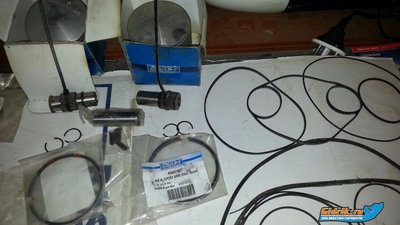

Игорь большое спасибо что относишься к моему вопросу ремонта серьезно.
на старых поршнях нихрена не видно....поэтому я решил брать ремонтные сразу +1мм.
все что ты написал выше -я понял. я перебрал уже не один двиг в своей жизни....правда от гидрика этот первый....до этого мотоциклы, трактора, машины, плм и прочие....а такой впервый раз....двиг то 2т простой как полено...
Игорь. со мной связался форумчанин ALEKS.
Предложил все запчасти новые и по доступной цене...
игольчатые подшипники конечно дубль....
подскажи пожалуйста там же если ставить иголки россыпью то нужно ставить еще кольца на палец с обеих сторон? а когда подш. с сепаратором то тоже их ставить????

на этом моторе все будет ходить.пол цены от новых цена верхних игольчатых.они новые тоже.и такая приблуда есть.с 587 мотора.есть и маслонасос.
IMG_0064[1].JPG [ 1.19 МБ | 8059 просмотров ]
IMG_0061[1].JPG [ 1.45 МБ | 8059 просмотров ]

стопорные кольца пальца ставятся хоть на иголки хоть на сепараторы.внимательно отнесись к этому процессу.не забудь развернуть разрывами в сторону

игорь я спрашивал не за стопорные кольца.....
а про кольца которые ставятся под поршень - эти кольца нужны чтоб иголки не высовывались за пределы головки шатуна....
блин не знаю как еще то обьяснить...
вот на фото их хорошо видно на пальцах.
IMG-20160830-WA0000.jpg [ 166.97 КБ | 8055 просмотров ]

я понял про что ты,конечно ставятся.
 Заголовок сообщения: Re: Куплю запчасти на ротакс 587
СообщениеДобавлено: 02 сен 2016, 17:20
ставь сепараторные меньше гемора при установке.на этот мотор по фиг.
