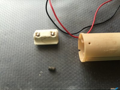

В общем ничего не предвещало проблем как вдруг мне захотелось помыть топливный бак на мое. Снял сидуху, скинул 4 шланга, вынул датчик уровня топлива. Смотрю на сеточке грязь - вымыл. Снимаю поплавок - там два неодимовых магнитика все облезли и в металлической пыли - почистил и их. Помыл бак. Собираю все обратно, лью полный бак и... стрелка Fuel level лежит.
Покатался - стрелка то прыгает и показывает нормально, то опять ложится на ноль.
Разобрал опять, начал разбираться. Датчик состоит из связок геркон+резистор (1 первый резистор 17 Ом остальные 7 по 10 Ом). Герконы (маленькие зелененькие баллоны) реагируют на магниты, и замыкаются при появлении магнитного поля рядом (1 см от геркона где-то). Когда магнитного поля нет (тоесть поплавок внизу, топлива очень мало) сопротивление датчика максимально - сумма всех резисторов 88 Ом. По мере поднятия поплавка герконы (их 10 штук) замыкают - шунтируют резисторы и сопротивление понижается, и стремится к 0 (поплавок на верху, полный бак топлива).
В такой системе есть только один слабый элемент - магнит, который теряет свою силу, резисторы и герконы как правило долговечны и переживут нас всех :)
А магнитов там 2 для того чтобы во всех положениях поплавка хотя бы один геркон был замкнут.
Цена магнитов в магазине 35 руб. размеры 6,5 мм диаметр х 5 мм высота. Но точно таких же не нашел, поэтому взял чуть меньше 6мм х 5мм.
После замены датчик работает на ура!
П.С. Магниты обязательно установить на отталкивание, при этом магнитное поле усиливается и датчик будет работать стабильнее.

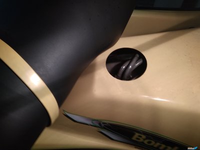

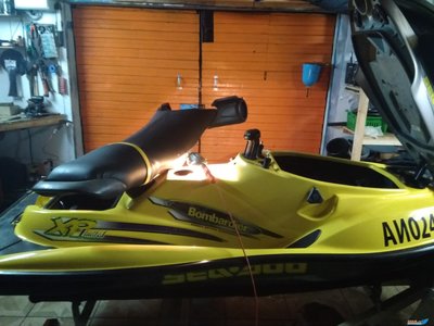

Откидываем сиденье в сторону, получаем доступ к баку

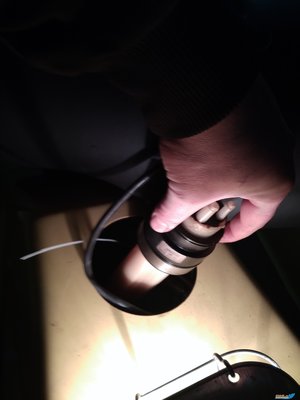

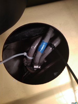

Вот он, родимый, откидываем шланги, ослабляем общий большой хомут и достаём его)
IMG_20190211_214045.jpg [ 908.53 КБ | 14311 просмотров ]

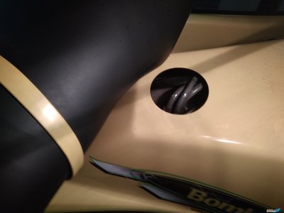

Вот он родимый, хомуты это метки для меня)

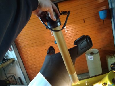

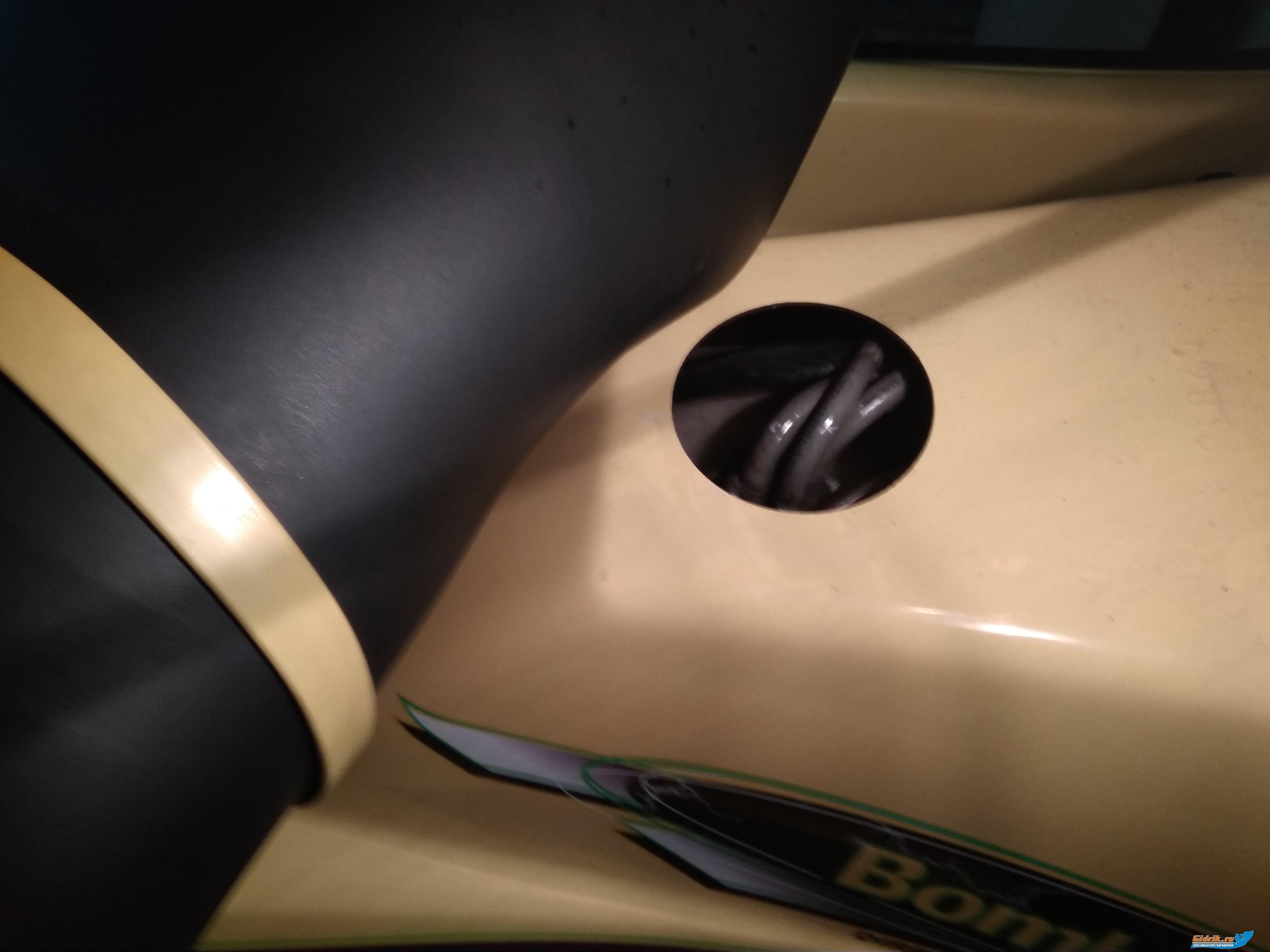

Извлекаем.....
IMG_20190211_215616.jpg [ 709.74 КБ | 14310 просмотров ]
СообщениеДобавлено: 11 фев 2019, 22:34
Сообщения: 203
Откуда: беларусь
Поблагодарили: 6 раз
И достаем)
IMG_20190211_215629.jpg [ 1005 КБ | 14310 просмотров ]
СообщениеДобавлено: 11 фев 2019, 22:37
Сообщения: 203
Откуда: беларусь
Мелкие хомуты на шлангах я открутил плоскогубцами
СообщениеДобавлено: 11 фев 2019, 22:40
Сообщения: 203
Откуда: беларусь
А большой хомут на самом датчике-взял длинную плоскую отверткой, поднял переднюю крышку, просунул тудой руку с отверткой и свободно открутил, надеюсь кто только начинает общаться с этой техникой, все это поможет. Одно скажу, готов расцеловать инженера, который создал хр, снимал датчик с бомбардир Gsx, думал душу отдам

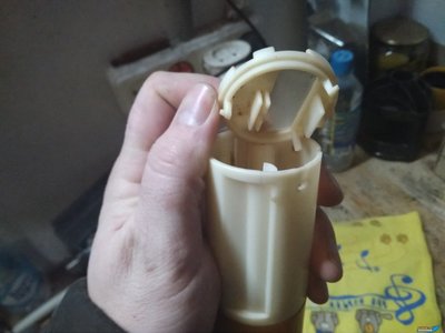

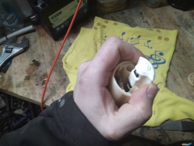

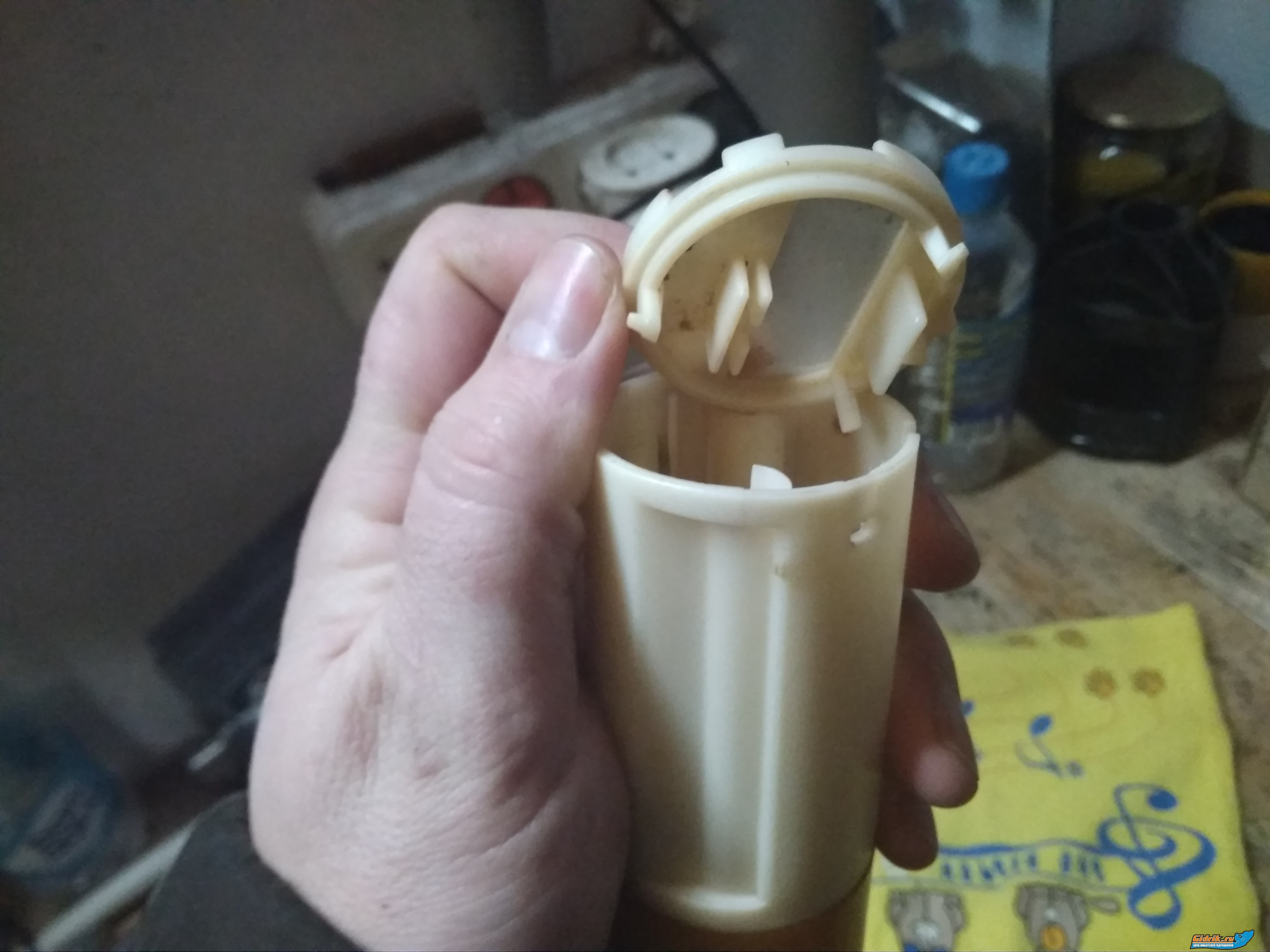

Снимаем с пазов крышечку
IMG_20190212_201125.jpg [ 1.01 МБ | 14279 просмотров ]
СообщениеДобавлено: 12 фев 2019, 21:09
Сообщения: 203
Откуда: беларусь
Выпадает корпус с 2 магнитами
IMG_20190212_201138.jpg [ 965.29 КБ | 14279 просмотров ]
