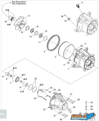

 Заголовок сообщения: Re: Ремонт импеллера
СообщениеДобавлено: 15 сен 2016, 18:41
Сообщения: 1256
И где оно это кольцо ? Его как отдельной детали нет ! Значит ?
Импеллер.jpg [ 109.23 КБ | 15794 просмотра ]
СообщениеДобавлено: 15 сен 2016, 18:47
Сообщения: 1256
А вот у брп
брп.jpg [ 80.37 КБ | 15794 просмотра ]

СообщениеДобавлено: 15 сен 2016, 20:26
Сообщения: 297
На форуме уже было, точили из 159 нержавеющей трубы,толстостенной , наверное мм 4-5 , просчитывал я это все дело 10 р только метр трубы и то еще хрен найдешь, проточка минимум 5 р заедь в своем в городе хорошую мастерскую там где блоки автомобильные точат, там точно это сделают , решай сам, 35 р новый винт + корпус можно купить,и будет тебе счастье.
