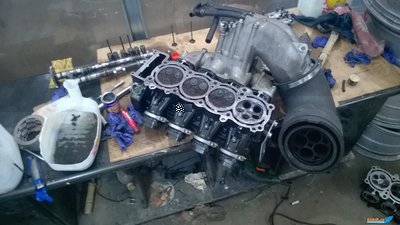

аlex999 писал(а):
осцелеогрофом проверь сигнал на форсунку! или простой контролькой. а шатун загнуло от топлива!
Форсунки ставили на стенд, в ряд все четыре.
И именно на четвертом горшке она лила в перемешку с распылом.
После этого просто проверяли подсоеденив к рампе мотора и при нажатии на стартер(кратковременно) она просто начинала брызгать, когда остальные три держали топливо.
Можете аргументировать, что загнуло шатун из за топлива?

конечно! говорил же, был такой случай! все ваши симптомы. мы с ним голову сломали! два ремонта движки! две головки! пока сигнал с компа не проверили! он собака часов 5 катал нормально! потом бац вместо импульса на форсу постоянный минус!!! и все приехали! гнутый шатун убитый поршень и бошка!

СообщениеДобавлено: 21 сен 2016, 10:03
Зарегистрирован: 21 авг 2016, 09:22
Сообщения: 41
Техника: Yamaha fx-ho
Откуда: Хабаровск
аlex999 писал(а):
Knut писал(а):
Значит я не единственный, столкнувшийся. А какой был гидрик и можно ли эти все данные снять с компа?
Нужен дилерский скан или можно чем нить попроще?
про комп точно не скажу! скорей всего дилерский. гидр был fx140. аналог вашего.
фотки нарыл! две бошки видно!
WP_20150628_10_18_53_Pro.jpg [ 1.26 МБ | 8128 просмотров ]
