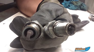

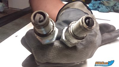

BlackSalim писал(а):
Свечи,калильное число.Двухтактники уходят тоже в раснос
Свечи новые , паспортные . Фото после случившегося

Если действительно калильное зажигание имело место быть, то надо искать причину, скорее всего - обеднение смеси.
