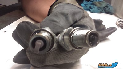

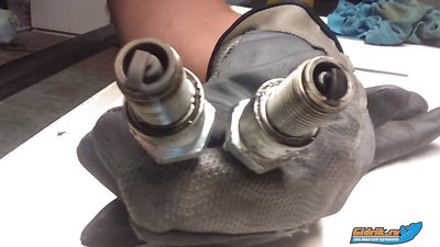

Всем привет! Предыстория такова- пытался синхронизировать крабы в гараже, для чего снял свечник с пто цилиндра и завел на одном горшке. Для устойчивой работы я завернул регулировку холостого хода ( не качества) больше чем на половину. Далее перекинул свечник на пто цилиндр и одел связывающую планку на подачу газа. Завел. Обороты на слух примерно такие же. Потрогал мотор- чуть теплый. Думаю: заведующий на двух котлах, а далее на воду. Завожу- и тут мотор бесконтрольно выходит на максимальные обороты. Я выдергиваю чеку, выключаю массу, сдергиваю один свечник ( второй туго сидел на свече)- а мотору пофиг! Не допетрил подсос выдернуть, а пережал подачу топлива. Вскоре мотор заглох. Нагрелся минуты за три такой работы прилично. Выкрутил свечи и дал остыть.
Так вот- хотелось бы узнать Ваши мнения почему у меня мотор пошел в разнос, но и в принципе почему бензиновый мотор может пойти в разнос?

BlackSalim писал(а):
Свечи,калильное число.Двухтактники уходят тоже в раснос
Свечи новые , паспортные . Фото после случившегося

Думаю что это и есть причина, попробуйте выкрутить винт ХХ и запустить подгазовывая чтобы не заглох, и постепенно закручивать пока не выставите 3000 паспортных на суше при прогретом двигателе.

Если действительно калильное зажигание имело место быть, то надо искать причину, скорее всего - обеднение смеси.
