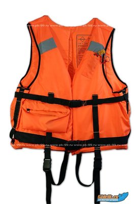

BegemotTM писал(а):
Помогите выбрать спас жилеты! Какие брать? Есть ли признанный лидер по цене качеству?
Так же гидрокостюм. Можно ли найти шоб и на рыбалку подводную и на гидре кататься? Два в одном так сказать.
Купил себе партию простеньких жилетов разных размеров ("на всю семью"), недорого и не сковывает, а главное ГИМСу из далека сразу видно что жилеты есть и меньше вопросов.
Комментарий к файлу: Типа такого.
