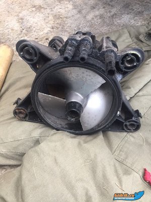

Подскажите как отделить водомет от корпуса XP 96 г.в.?
Открутил 4 гайки, корпус водомета снизу отходит а сверху как будто что то держит.
Может хитрость какая есть или еще что откручивать нужно?

шланги внутри корпуса сняты с водомета?как раз две верхние трубки.

у менч и со шлангами не сходит, но видно много гермесила, видать он и не даёт

еще момент -окисляются отверстия дома куда шпилька из корпуса входит,.силит и время...сам дом крепится 4мя гайками с шайбами и гроверами.по моему на 17,спрямляющее4мя на 13.по моему так.больше его ничего не держит.ну разве еще герметик.да,и как ты ласточкин хвост снимешь не сняв корпуса водомета?

шлицы на валу могли приржаветь

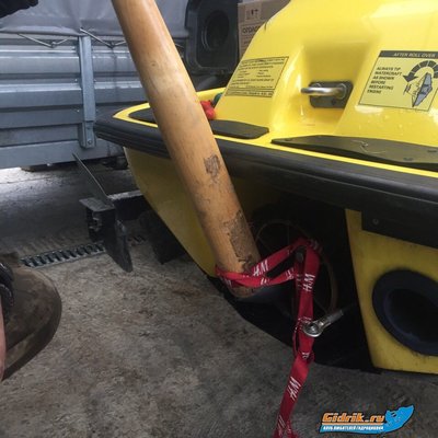

думаю сварить обратный съёмник, как в мануале, это облегчит жизнь.

Отрывать дом от лодки? Там пазы есть.
Попробую в пятницу снять шланги, может так получится. По идее кроме герметика ничего тогда держать не должно.

все там просто,без всяких приблуд снимается!!!

съемник если что используется -инструмент рихтовщика.которым карнизы вытягивают или похожим полуося на классике ваз достают,принцип работы тот же.только на конец привариваешь болт,который вкручивается в дом.и выбиваешь его ,перекручивая съемник верх в низ чтобы дом шел без перекосов.но я же говорю это в тех случаях когда дом прикипел от соли к шпилькам...а так он достается руками нормально,расшатывая в разные стороны.

да,перед установкой на место не забудь смазать шлицы вала и импеллера.

Удалось снять, все оказалось просто.
Теперь когда конструкция изучена, понятно что сложного там ничего нет.
Снять удалось с помощью "универсального съемника" :)
Держал герметик.
