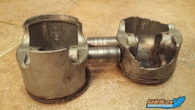

Фотки из за чего нужен ремонт. Интересно что гильза не особо и пострадала
20161113_200233-1040x585.jpg [ 150.25 КБ | 9373 просмотра ]
СообщениеДобавлено: 13 ноя 2016, 13:39
