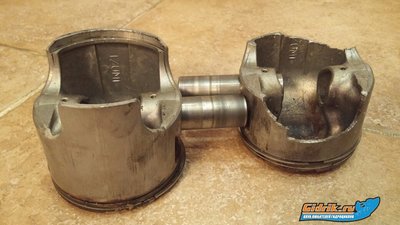

Фотки из за чего нужен ремонт. Интересно что гильза не особо и пострадала
