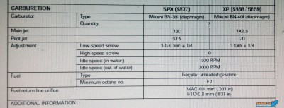

Не вводите никого в заблуждение, а читайте мануал, там рядом этого нет!!!
И прописаны названия винтов!
Винт L откручен на 1 оборот -+1/4.
Винт Н равен нулю, закручен.
Это для ХР787, страница мануала 13-02-2.
Те винты, которые видно , это Н

Снимок с экрана, не пинайте.
Это мануал
