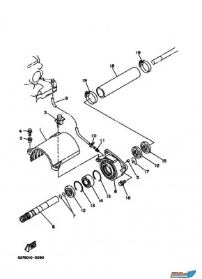

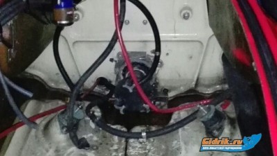

Друзья, промежуточный вал на моем бластере вставлен вот в такой замечательный подвесной подшипник.
если качать вал, то есть люфт. небольшой 0,5-1мм. Вода через узел не течет.
Весь в размышлениях, может стоит заменить? Сейчас доступ открыт, а движок поставишь и х...подлезешь сюда((((
Продают вот такой кит для замены
Комментарий к файлу: промежуточный вал вставлен в подвесной подшипник

там может быть как подшипник , так и посадочное место по него, я на mj650 ничего не стал с этим делать, единственно что, открыл, почистил, смазал и назад.
СообщениеДобавлено: 11 дек 2016, 22:15
Сообщения: 128
Open 800
Поблагодарили: 4 раза
Спасибо, а он изнутри снимается? только три болта открутить или еще крепления есть?
СообщениеДобавлено: 11 дек 2016, 22:41
у меня было только 3 болта и тащи вместе с валом
СообщениеДобавлено: 11 дек 2016, 22:48
у тебя валов больше, а смысл тот же

Я снимал его.просто три болта и все.
СообщениеДобавлено: 14 дек 2016, 02:48
Сообщения: 96
Имя: Григорий
Техника: yamaha WB1 иWB2
Мужики вопрос!на входе вала водомёта в корпус стоит похоже сальник по картинке выше поз.15, или этот сальник стоит в подвесном,Дим,у тебя разобрана лодка.можешь глянуть?
