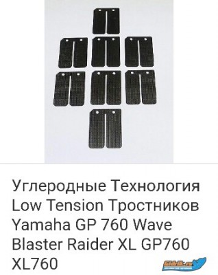

Клапана надо брать в сборе с домиками , там пропускная способность другая, там 12-16 клапанов на один цилиндр,а эти открываться может по легче будут, и плюс если оторвет не испортит поршневую . Вот такие примерно https://www.blowsion.com/vforce-delta-reed-kit-yamaha
СообщениеДобавлено: 21 фев 2017, 23:18
Лёш совет был именно от тебя на стоковые домики карбон лепестки поставить. Да и прдаван атлантик джет спорт тоже их посоветовал под мой ДВС. Вот что за них пишут.
Как то они двух ступенчато работают. Мож и правда поэксперементировать?
https://www.atlanticjetsport.com/index. ... ail&p=1981

Открываться им легче , и если оторвет поставил другие и нет проблем.
СообщениеДобавлено: 24 фев 2017, 10:58
Ну утешил, оторвёт! Оторвать всё может. Как будто пошол в ларёк за пивом купил и поменял)))
Чот проблем по этоу поводу еденичные, кто то выявил не помню на каком форуме на этом или сновмобайле небыло одного лепистка, симптоны его тож непомню какие были. Но чтоб дрыгатель угробило!!! Чтож будем тестить, прокладки есть 2 штуки.
СообщениеДобавлено: 24 фев 2017, 11:10
Блин может такие над было?
20170224_100831.jpg [ 39.72 КБ | 11934 просмотра ]
СообщениеДобавлено: 25 фев 2017, 10:15
Сообщения: 1658
Имя: Aleksei
Техника: Yamaha SJ 760.
Откуда: Пенза
Поблагодарили: 34 раза
Когда давал совет имел ввиду такие.
карбоновый просто перемелится если что, а железный может навредить.
СообщениеДобавлено: 25 фев 2017, 10:32
Ну да ладно чё с этимито делать.
А мои что стоят так они тоже не метал такие полупрозрачные матовые . Может они и есть уже карбон?

фото своих сделай по лучше(ближе) и того что купил, я прочитал по ним и если я правильно понял открывается и верх и низ.
Желтоватые?
