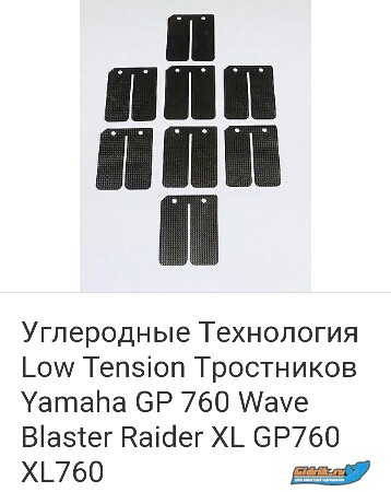

Клапана надо брать в сборе с домиками , там пропускная способность другая, там 12-16 клапанов на один цилиндр,а эти открываться может по легче будут, и плюс если оторвет не испортит поршневую . Вот такие примерно https://www.blowsion.com/vforce-delta-reed-kit-yamaha
СообщениеДобавлено: 21 фев 2017, 23:18
Лёш совет был именно от тебя на стоковые домики карбон лепестки поставить. Да и прдаван атлантик джет спорт тоже их посоветовал под мой ДВС. Вот что за них пишут.
Как то они двух ступенчато работают. Мож и правда поэксперементировать?

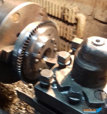

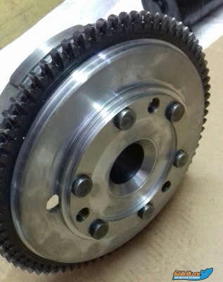

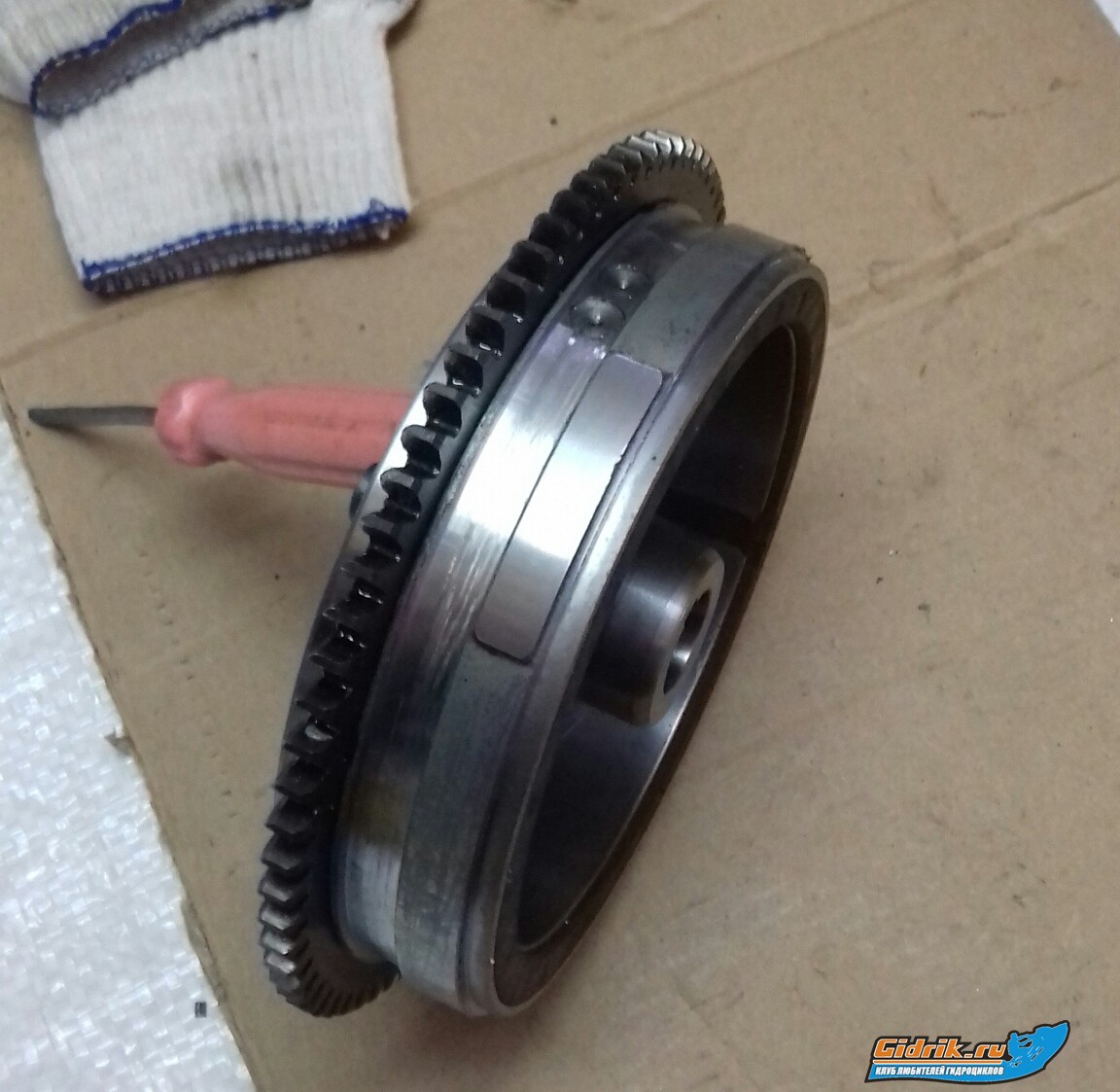

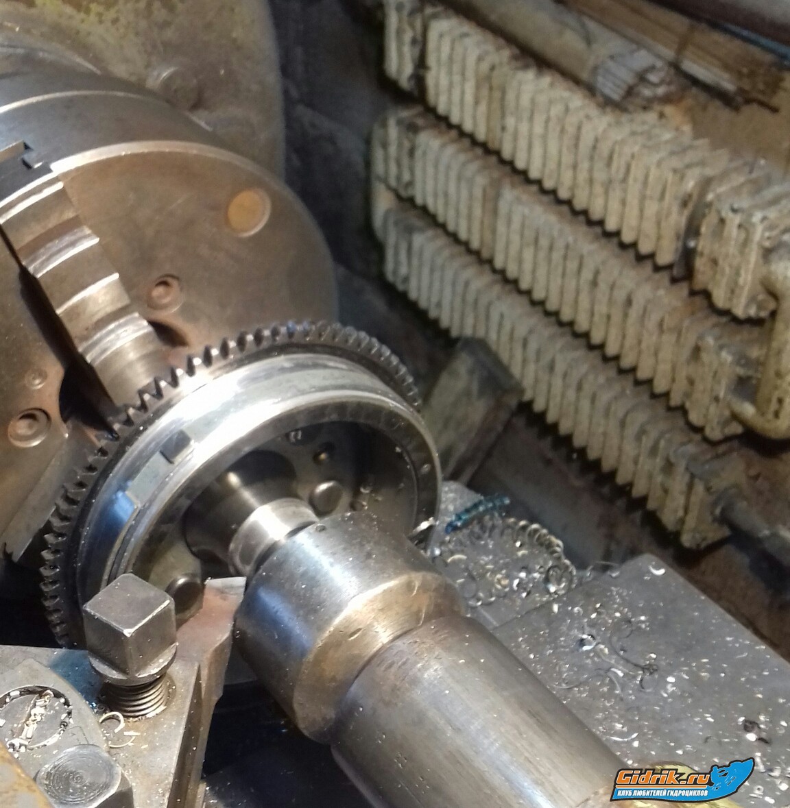

Сегодня занялся маховиком. Как и планировал подверг его похудению!
20170222_114119-1.jpg [ 269.01 КБ | 11974 просмотра ]
20170222_115424-1.jpg [ 268.93 КБ | 11974 просмотра ]
20170222_131816-1.jpg [ 301.93 КБ | 11974 просмотра ]
20170222_132143-1.jpg [ 203.55 КБ | 11974 просмотра ]
20170222_132006-1.jpg [ 389 КБ | 11974 просмотра ]
СообщениеДобавлено: 22 фев 2017, 15:56
Со всех сторон где возможно снял на самой корзине по 2мм. Оставил по 1мм упора возле венца и по бокам бугелей датчиков. Самого мяса на корзине 5.5мм. Саму ступицу корззины до и после заклё пок по2.5мм там мяса 6.5 мм и на посадечной бобышке конуса 3мм. Все размеры на стену толщины. Вес до 1875гр., после 1623кг. Завтра на балансировку. Как то так, что покажет в работе сам незнаю!
Открываться им легче , и если оторвет поставил другие и нет проблем.

Блин может такие над было?
20170224_100831.jpg [ 39.72 КБ | 11930 просмотров ]
Когда давал совет имел ввиду такие.
Цитата:
Ну утешил, оторвёт! Оторвать всё может. Как будто пошол в ларёк за пивом купил и поменял)))
карбоновый просто перемелится если что, а железный может навредить.
