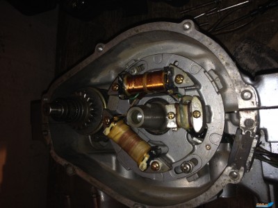

Евгений Владимирович писал(а):
понял Вадим. еще бы носом в эти сальники, где вот они на двигателе))))
Комментарий к файлу: Сальник он там )))
image.jpeg [ 1.12 МБ | 7042 просмотра ]

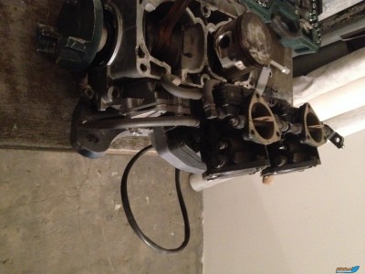

Найди сальник новая игра ))
Комментарий к файлу: И тут тоже сальник )) сам найдёшь или обводить нужно ?
image.jpeg [ 1.45 МБ | 7040 просмотров ]

СообщениеДобавлено: 01 мар 2017, 16:52
Димон игра в тему))) :ROFL:
А коробочка, чорный ящик - что где когда((( %)
