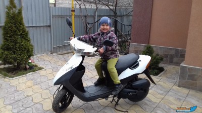

Похвастаюсь жене на 8 мара заказывал :Rose:. Вчера привёз старичка 2т. 97г. У официалов сразу пересыпали ДВС и ходовку. Сцука SUZUKA прёт - мать её.
