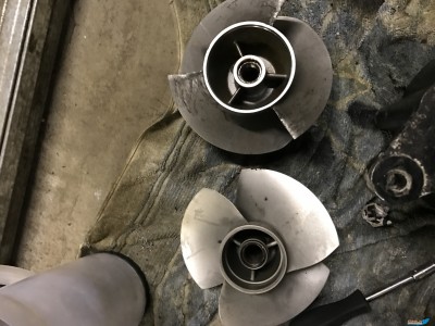

Подскажите в чем отличие водомёта металического от пластикого хр 951 2002 ? Сегодня пробовал поменять кольцо импелерра в металический корпус зашло туго а в пластиковый легко. В итоге при установке кольца на металический водомёт зазор сильно не уменьшился. Могут ли винты так сточены быть ? И возможно их наварить и открою отдать на проточку?

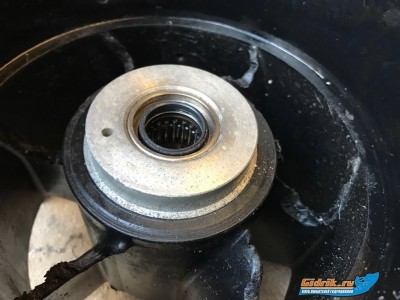

Почему перегородки в таком состоянии?
отличие от материала изготовления..одни делались на года,пластик служит один два сезона...посадочное втулки раздуто,вот она там и сквозит(как симптом пробуксовывает гидра при старте,при нагрузке).с импеллерами ничего не происходит,только лопасти гнут камнями и бревнами.ну и еще иногда рукожопые пытаются правильно его заточить))просто пластик 10тр новая стоит пустая,а вот бронзу меньше 20 бу не найдешь...а перегородки так это газавать возле берега не стоит..палки,камни,итд...надеюсь кратко но ясно пояснил.хорошие запчасти стоят дорого.в 4т такая же фигня с водометами...

СообщениеДобавлено: 01 апр 2017, 18:44
судя по фото,вашему водомету совсем чуток осталось....
СообщениеДобавлено: 05 апр 2017, 18:05
Винт я наплавлял полуавтоматом,потом хорошему токарю.выводил зазор 0,1мм.все работало отлично,откатал 90 часов ничего не сломалось,вибрации небыло.

И ещё мне посоветовали на алюминиевое сопло наварить 3-4см чтоб его увеличить длину будет толк от этого?
Комментарий к файлу: Почему разное место посадочное у винтов. Я имею ввиду разная окружность.

СообщениеДобавлено: 18 апр 2017, 21:39
два импеллера с двух разных середин водомета 140мм хотя скорее 155
СообщениеДобавлено: 18 апр 2017, 21:43
толк от сопла будет.только можно подбирать их ,зачем наваривать?а вот чтоб толк ощутим был...то еще кучу тюна ставить нужно.
СообщениеДобавлено: 19 апр 2017, 08:35
Игорь привет а толк в подрыве или скорость? А диаметр сопла тоже разный? На ямах тоже есть такой тюн?
Спасибо!
СообщениеДобавлено: 19 апр 2017, 09:18
Спасибо!
привет Толик,а кто что ищет...с импеллером играться тоже нужно,подбирать.короче миним.решка,импеллер,сопло.ставить нужно и пробовать,сравнивать.и придет понимание есть толк или нет.так думаю.самое длинное и с мал.диаметром по моему на рфи.а так не помню ,столько их...
