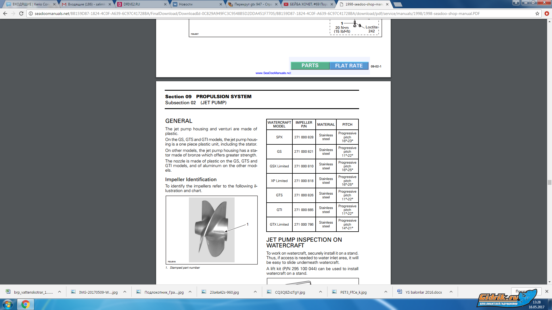

Я менял свой винт на 920-ый.Так гидрик бешенно уходил в кавитацию.Вернул винт на место.
Дык 920 же с толстой сердцевиной,какой сейчас стоит?

Безымянный.png [ 272.11 КБ | 9485 просмотров ]
