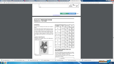

Я менял свой винт на 920-ый.Так гидрик бешенно уходил в кавитацию.Вернул винт на место.
 Заголовок сообщения: Re: Перекрут gtx 947
СообщениеДобавлено: 16 май 2017, 12:05
Сообщения: 587
Техника: sea doo xp 947di
Yamaha vxs 1800
Откуда: Славянск-на-Кубани
Поблагодарили: 27 раз
Дык 920 же с толстой сердцевиной,какой сейчас стоит?
СообщениеДобавлено: 16 май 2017, 12:28
Сообщения: 1172
Имя: Салим
Откуда: Азербайджан,Баку
Благодарил (а): 8 раз
Безымянный.png [ 272.11 КБ | 9339 просмотров ]

спасибо Салим,у меня есть тот который должен стоять.солас шаг блин не помню,надо глянуть.брал у Сани с омска.у него же видел еще такой.и у него в описании то же именно на лимиту.лопасти прямые не закругленные.
