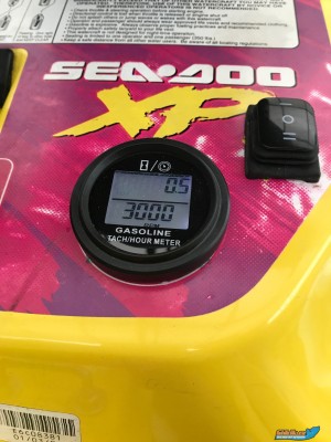

Установил тахометр.
Тут же отстроил карбы. Очень нужная вещь на борту!
Поменял кольцо импеллера, зазор около 1 мм :( , надо восстанавливать винт.
image.jpeg [ 586.99 КБ | 5564 просмотра ]

что за переключатель справа?
точно в винте дело?
может кольцо?
точно в винте дело?
может кольцо?
Привет Петь. Ты поставил тах?
Переключатель для помпы.
Кольцо новое.

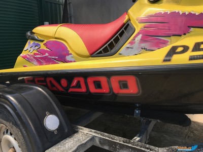

Наклеил на борта ниже привальника наклеечки.
image.jpeg [ 674.08 КБ | 5541 просмотр ]
