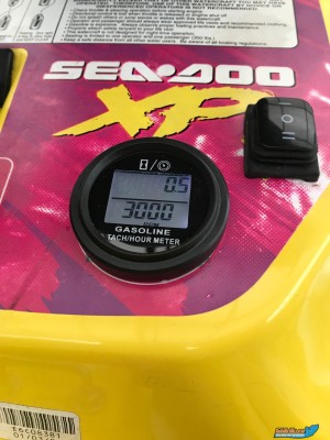

Установил тахометр.
Тут же отстроил карбы. Очень нужная вещь на борту!
Поменял кольцо импеллера, зазор около 1 мм :( , надо восстанавливать винт.
image.jpeg [ 586.99 КБ | 5566 просмотров ]

что за переключатель справа?
точно в винте дело?
может кольцо?
 Заголовок сообщения: Re: История моего XP96 787
СообщениеДобавлено: 18 май 2017, 09:24
Сообщения: 47
Техника: Sea doo XP 787
Откуда: Москва.
точно в винте дело?
может кольцо?
Привет Петь. Ты поставил тах?
Переключатель для помпы.
Кольцо новое.

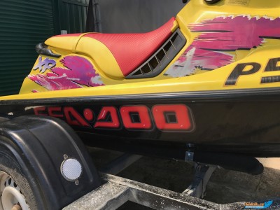

Наклеил на борта ниже привальника наклеечки.
image.jpeg [ 674.08 КБ | 5543 просмотра ]
