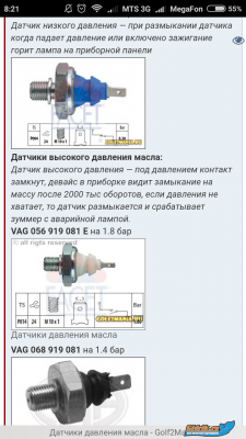

Такое на Фольксваген было .
Screenshot_2017-05-28-08-21-42_com.yandex.browser.png [ 364.56 КБ | 7734 просмотра ]

Вот тебе с номерами даже , и стоит 200 рублей)))

поставил датчик под номером 056 919 081Е(никита тебе респект и уважуха) с какого-то фольцвагена стоит 2$
проверил во всех режимах всё ОК
