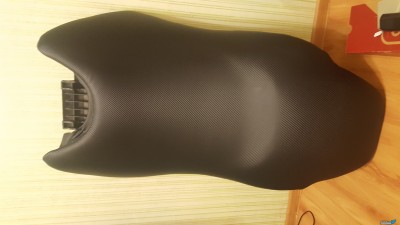

Вчера еще сидение перетянул черным винилом под карбон. Теперь, можно сказать, я доволен)

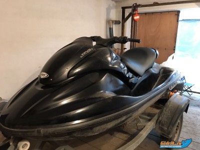

Вот что у меня с перетяжкой получилось!))
Доволен результатом
Сейчас отполировать еще надо и телегу привести в порядок!)
