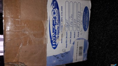

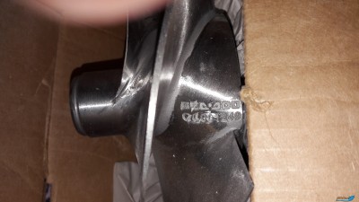

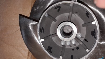

Короче 9рублей сказали снять поставить наплавить и отболансировать. Новый из нержавейки винт обходится в 17к поставим я думаю сами. Думаю лучше переплатить 8к и получить новый стальной винт который полюбас будет лучше алюминевого. В раздумьях... можно конечно глухо сыкономитьсамому ковырясь. Парень наплавит за рубь знакомый и токарю дать рубля 2 за проточку

Ааа чо родной разве люминий не нержа??,если так то лучше переплатить!!!!))
Есть винт восстановленный США 8000р
Родной алюминь. Они от воды и песка стачиваются быстро незнаю почему с завода не ставят нерж.
СообщениеДобавлено: 05 июн 2017, 18:31
Лучше сталь ставь,при аккуратном отношении надолго хватит!с алюминием часто будеш возиться
