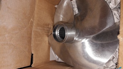

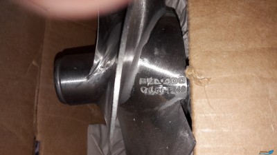

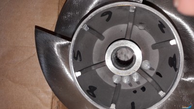

Короче 9рублей сказали снять поставить наплавить и отболансировать. Новый из нержавейки винт обходится в 17к поставим я думаю сами. Думаю лучше переплатить 8к и получить новый стальной винт который полюбас будет лучше алюминевого. В раздумьях... можно конечно глухо сыкономитьсамому ковырясь. Парень наплавит за рубь знакомый и токарю дать рубля 2 за проточку

Ааа чо родной разве люминий не нержа??,если так то лучше переплатить!!!!))
Есть винт восстановленный США 8000р
20170605_161936.jpg [ 1.6 МБ | 6354 просмотра ]
20170605_161945.jpg [ 1.86 МБ | 6354 просмотра ]
20170605_161957.jpg [ 2.33 МБ | 6354 просмотра ]
20170605_162009.jpg [ 1.53 МБ | 6354 просмотра ]
Родной алюминь. Они от воды и песка стачиваются быстро незнаю почему с завода не ставят нерж.
СообщениеДобавлено: 05 июн 2017, 18:31
Лучше сталь ставь,при аккуратном отношении надолго хватит!с алюминием часто будеш возиться

Щас катался вобще 100 скорость ( поеду в наш сервис сперва может что то другое. Но скорей всего импрелер так буксы на старте . А может я многого от не хочу? Все же это не турбо. В инструкчии написана макс скорость 105 км час ну 106 я ездил на нем. Почему тогда некоторые при продаже пишут что разгоняли его до 116 или 120 или это все гониво?
СообщениеДобавлено: 05 июн 2017, 19:40
Под ветер , по течению, наклонясь , при малом количестве топлива и легком райдере пойдет больше инструкции
Стачивается всё и сталь и не сталь ! от того что стоит металлическое кольцо .

Миш, контора гарантии даёт?
Я б 9 тыров отдал и весь геморрой с разбором и сборкой фирмачам.
Подгонят, и попрёшь как пуля.
Сказали нет мы все подгоним под размер, отбалансируем. Но гарантий что он будет ехать как новый и 116км в час как на видосе нет.
