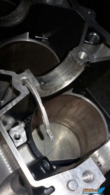

вот так вот сделали ,но вкладышь в постели не проворачивало. просто набило бурт на постель. убрали бурт и задиры и столько же напылили на полукольцо
Не выяснили причину почему набило бурт?
 Заголовок сообщения: Re: Замена двигателя на RXP 255
СообщениеДобавлено: 09 июн 2017, 23:11
Сообщения: 91
Откуда: черноморский край
да конечно. винт

на моем первом фото не вкладыш, а уже постель

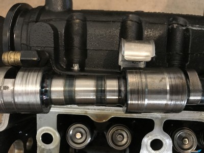

да нормальная голова у вас..тьфу..у гидра..
задиры на распредвале и постели распердвала.
Вообще все разговоры о ремонте со знакомыми мотористами сводятся к тому, что напыление и наваривание в данном случае ходить не будет.

У меня похожая ситуация, вкладыши ремонтные 0,25 от митсубиси, стоят копейки, упорное кольцо изготавливается любой толщины на ЧПУ станке, мой блок восстановили с наваркой и проточкой пастелей и изготовлением нового полукольца за 28 000 рублей, за полторы недели. Распредвал на ебае стоит 60$, пастели в голове также можно восстановить.
