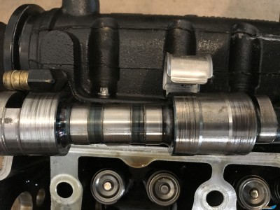

С двигателем моего RXP 255 случилась беда - съело упорное кольцо коленвала, размолотило по всему двигателю, поймал клин - на фото ниже. Мотористы поставили диагноз - замена блока, коленвала и головы. То есть по сути всего двигателя Rotax 1503.
Вопрос в том, как с наименьшими затратами и рисками восстановить гидр? Я накидал несколько вариантов, прошу оценить их с высоты вашего опыта и знаний:
1. Б/у шорт-блок и голова с Ebay. Цена порядка 100? без доставки.
2. Новые SBT блок, коленвал и голова. Цена порядка 140? без доставки.
3. Слышал про некие контрактные двигатели с американских военных аукционов. Человек утверждает, что цена там колеблется 100-150? с доставкой. Но типа проходят они зимой)
Вообще рад буду любой полезной информации по моей проблеме. Спасибо за внимание!

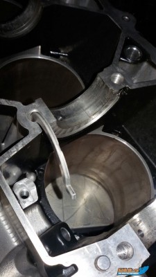

вот так вот сделали ,но вкладышь в постели не проворачивало. просто набило бурт на постель. убрали бурт и задиры и столько же напылили на полукольцо
Не выяснили причину почему набило бурт?
 Заголовок сообщения: Re: Замена двигателя на RXP 255
СообщениеДобавлено: 09 июн 2017, 23:11
Сообщения: 91
Откуда: черноморский край
да конечно. винт

есть 0.5 ремонт
на моем первом фото не вкладыш, а уже постель
да нормальная голова у вас..тьфу..у гидра..
задиры на распредвале и постели распердвала.
Вообще все разговоры о ремонте со знакомыми мотористами сводятся к тому, что напыление и наваривание в данном случае ходить не будет.
они правы.
а вот напыление и правильная доводка до размера-возможна. правда мне не нравится напыление..т.к. после онного вся эта пудра плохо отмывается. но затем хорошо промывается горячем маслом в уже установленном двигателе, забивая все щели в округе.

сарган писал(а):
фал на вал не наматывали ?
Нет. Да и тут вдоль вала было воздействие.
Попадал металлический хомут в водомет в конце того сезона. Его пережевало, поменял пластиковое кольцо.
Предыдущий хозяин менял водомет в сборе, ловил камень.

У меня похожая ситуация, вкладыши ремонтные 0,25 от митсубиси, стоят копейки, упорное кольцо изготавливается любой толщины на ЧПУ станке, мой блок восстановили с наваркой и проточкой пастелей и изготовлением нового полукольца за 28 000 рублей, за полторы недели. Распредвал на ебае стоит 60$, пастели в голове также можно восстановить.
