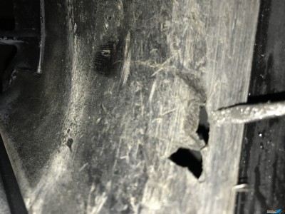

Всем привет. Вчера полет был нормальный. Сегодня выехал и обнаружил проблему! Гидрик с места набирает обороты до 4500.секунды на 3-5 зависает и потом нормальный идёт что за хрень??? Звука кавитации нет пробуксовки тоже, на ходу нормально крутит. Как только стоит скинуть обороты ниже 4000 потом опять залипает на 4500 кто поможет советом??? Рейвы чистил два дня назад

Вот обнаружил дырку в корпусе туннеля из-за неё может коветать

Итак сегодня я был очень рад!!! Буксовка кавитация ушла !!! Что я сделал подтянул гофру ближе к мотору соответсвенно прижим стал лучше и заделал дырку в туннеле в итоге он сегодня полетел оборотов 7200 скорость была больше 60 м.ч даже доходила до 70 я аж в шоке был. Есть иногда плохой подрыв снизов по оборотам думаю тут уже дело в карбах надо чистить а так доволен
