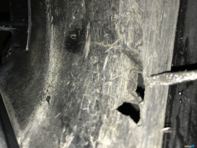

Вот обнаружил дырку в корпусе туннеля из-за неё может коветать

Итак сегодня я был очень рад!!! Буксовка кавитация ушла !!! Что я сделал подтянул гофру ближе к мотору соответсвенно прижим стал лучше и заделал дырку в туннеле в итоге он сегодня полетел оборотов 7200 скорость была больше 60 м.ч даже доходила до 70 я аж в шоке был. Есть иногда плохой подрыв снизов по оборотам думаю тут уже дело в карбах надо чистить а так доволен
