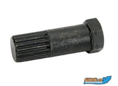

Как снять винт? :)
 Заголовок сообщения: Re: Sea Doo GTI тонет.
СообщениеДобавлено: 29 июн 2017, 10:38
Сообщения: 121
Откуда: Казань
Поблагодарили: 4 раза
зазор можно померить со стороны вала. А вот винт снимается съемником.

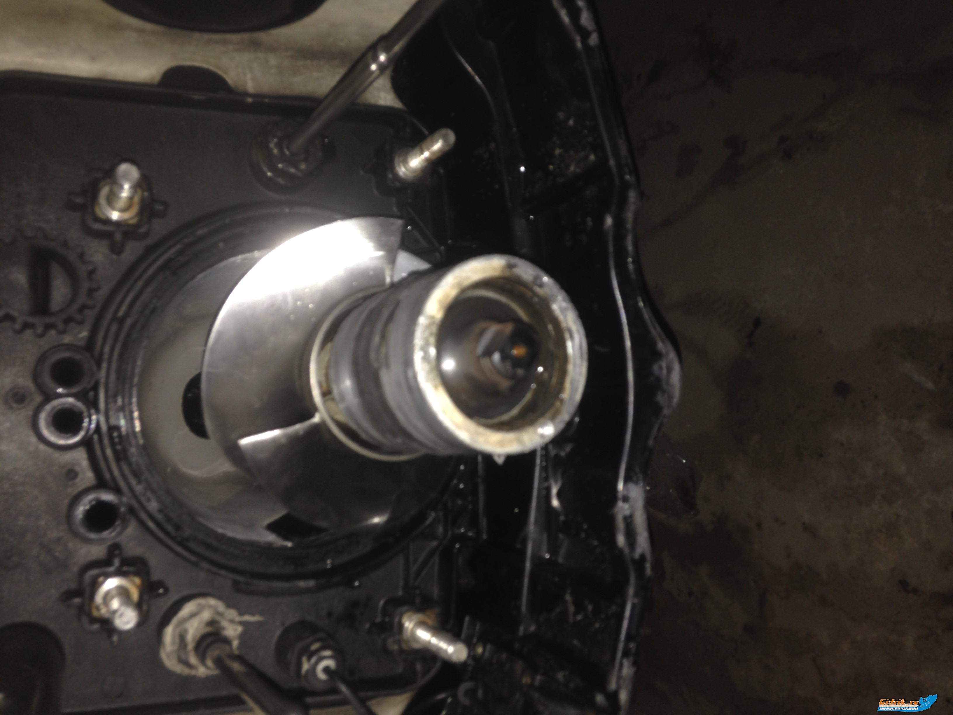

Он на валу остался
IMG_2149.JPG [ 775.59 КБ | 5723 просмотра ]
СообщениеДобавлено: 29 июн 2017, 10:44
Сообщения: 121
Откуда: Казань
Прихват. Дело дрянь, втулка выпрессовалась из дома.
СообщениеДобавлено: 29 июн 2017, 10:48
Сообщения: 121
Откуда: Казань
вытаскивай винт на себя, а дальше дефектовка деталей. Дом под замену, вал и подшипники винта тоже, новый конус.

Не сходит эта сволочь, там стопора нет?
СообщениеДобавлено: 29 июн 2017, 10:55
Сообщения: 121
Откуда: Казань
Стопора нет, вал входит в винт. на валу шлицы. Возможно попадание воды на шлицы если поз.26 изношена и кородировало.

Труба садится, пойду домой заряжаться. После обеда продолжу. Как я понимаю надо пару раз стукнуть чем-нибудь тяжелым

ВСЕ ПОД ЗАМЕНУ,ОСТАНЕТСЯ только импеллер..
СообщениеДобавлено: 29 июн 2017, 11:09
Сообщения: 121
Откуда: Казань
Только вал не погни, а то сумма ремонта увеличится

у тебя из пластика середина вышла.(в доме)валик умер давно он сгорел без масла

Я про приводной вал, а вал винта конечно уже приварился к подшипнику

Вопрос как винт с вала снять? Не хочет сходить, зараза.
СообщениеДобавлено: 29 июн 2017, 11:39
Сообщения: 121
Откуда: Казань
можно аккуратно нагреть то место куда входит вал
