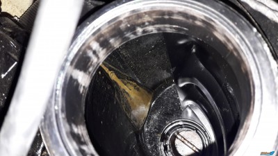

Техника: Гидроцикл BRP RXP 215
Всем привет!!! Добрался сегодня до интеркуллера, опрессовали его , он в порядке, но во впускном коллекторе не много есть эмульсии столовая ложка примерно
20170705_000731-1.jpg [ 1.37 МБ | 9166 просмотров ]

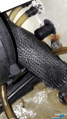

и еще вопрос, в корпусе гидроцикла из задней стенки выходит патрубок на нем не было никакого шланга, походу через него шла вода в корпус, куда он идет или его надо заглушить?
20170704_164303-1.jpg [ 2.06 МБ | 9164 просмотра ]

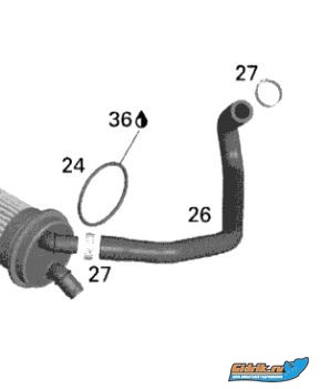

 Заголовок сообщения: Re: Эмульсия в масле
СообщениеДобавлено: 04 июл 2017, 22:21
вот
Снимок4.JPG [ 38.48 КБ | 9153 просмотра ]

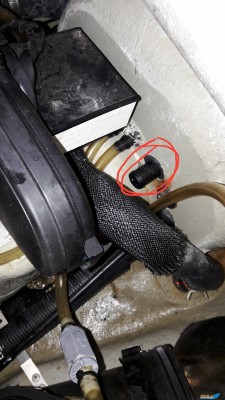

Этот шланг у меня на месте, а который я скинул находится с другой стороны...Вот этого шланга вообще нет, а из выпускного коллектора, спереди, шланг идет на интеркуллер, а должен из импиллера идти в выпускной коллектор, короче ничего не понятно :D Переводил мануал, там вроде две схемы подключения, с турбиной и без....ПИСЕЦ!!!!
20170705_091858.jpg [ 151.78 КБ | 9143 просмотра ]

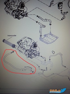

СообщениеДобавлено: 05 июл 2017, 07:23
там три схемы. :wink:
а этот шланг что ты обвел-идет на интеркуллер. с интеркуллера идет шланг на глушитель
Снимок3.JPG [ 11.36 КБ | 9133 просмотра ]

Так а то что торчит у меня конец без шланга , С ним что?
СообщениеДобавлено: 05 июл 2017, 08:04
Зарегистрирован: 30 июн 2017, 22:46
Сообщения: 40
Имя: Вадим
Он не много выше того , который идет на интерккллер
Screenshot_20170705-161100.png [ 2.73 МБ | 9126 просмотров ]
СообщениеДобавлено: 05 июл 2017, 09:09
Сообщения: 403
Техника: BRP Wake 215
Поблагодарили: 6 раз
Сколько же он у тебя с водой в пуске стоял, что уже на заслонке дросселя ржавчина появилась?

две недели он стоял, но масло то я сразу на три раза поменял, а вот до интеркуллера только вчера добрался...
