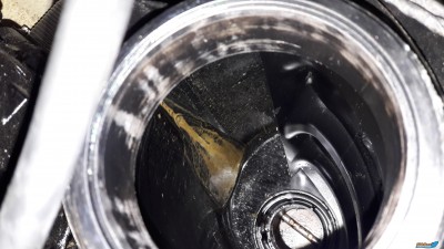

Всем привет!!! Добрался сегодня до интеркуллера, опрессовали его , он в порядке, но во впускном коллекторе не много есть эмульсии столовая ложка примерно

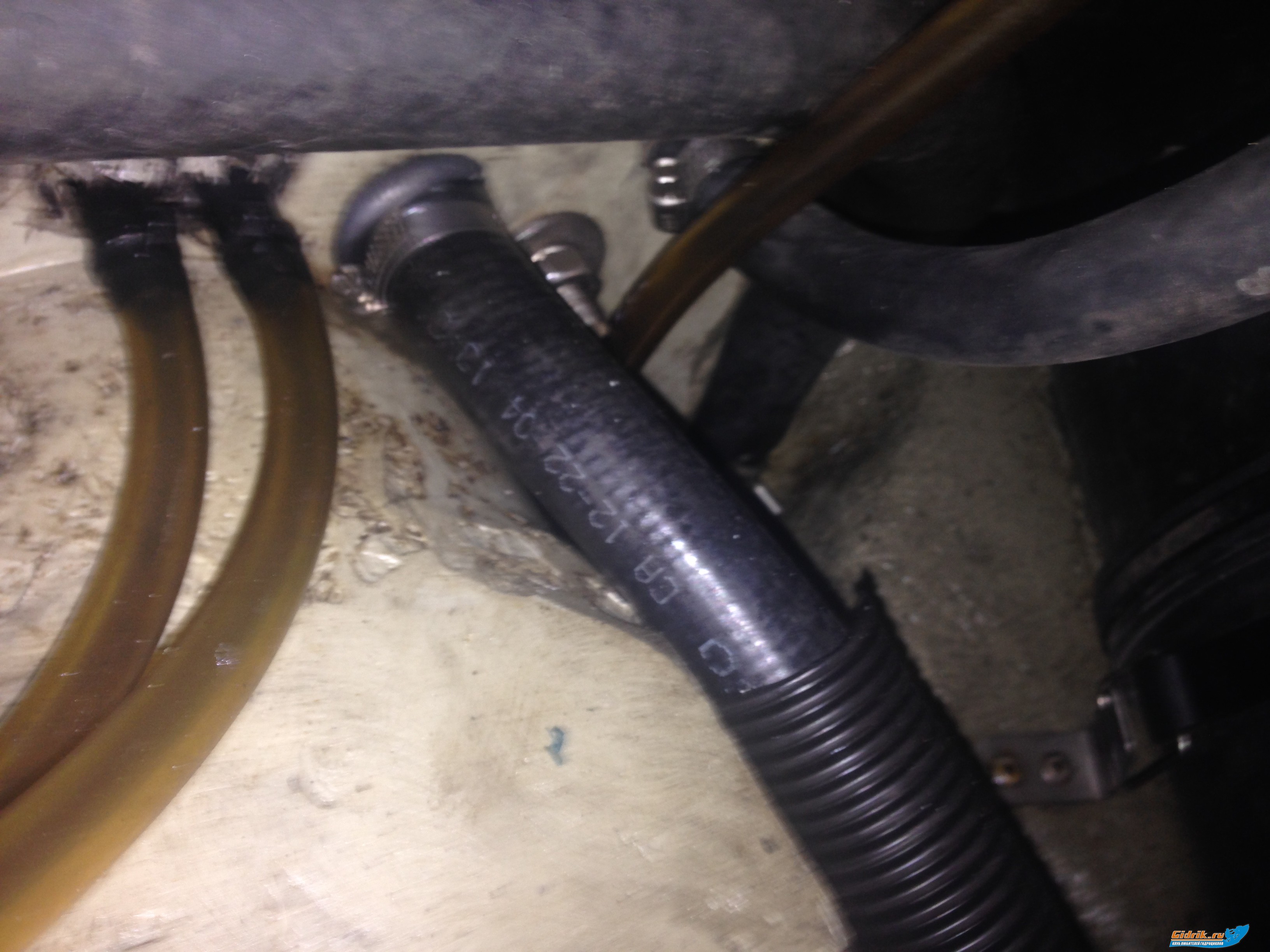

и еще вопрос, в корпусе гидроцикла из задней стенки выходит патрубок на нем не было никакого шланга, походу через него шла вода в корпус, куда он идет или его надо заглушить?

вот

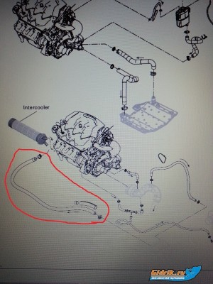

Этот шланг у меня на месте, а который я скинул находится с другой стороны...Вот этого шланга вообще нет, а из выпускного коллектора, спереди, шланг идет на интеркуллер, а должен из импиллера идти в выпускной коллектор, короче ничего не понятно :D Переводил мануал, там вроде две схемы подключения, с турбиной и без....ПИСЕЦ!!!!

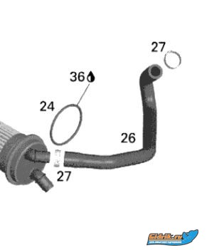

там три схемы. :wink:
а этот шланг что ты обвел-идет на интеркуллер. с интеркуллера идет шланг на глушитель

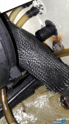

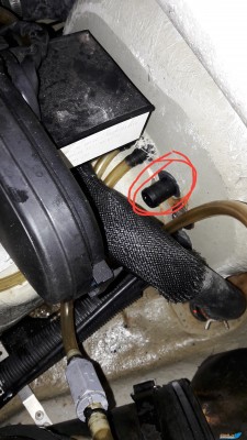

Так а то что торчит у меня конец без шланга , С ним что?
 Заголовок сообщения: Re: Эмульсия в масле
СообщениеДобавлено: 05 июл 2017, 08:04
Зарегистрирован: 30 июн 2017, 22:46
Сообщения: 40
Имя: Вадим
Техника: Гидроцикл BRP RXP 215
Он не много выше того , который идет на интерккллер
Сколько же он у тебя с водой в пуске стоял, что уже на заслонке дросселя ржавчина появилась?

две недели он стоял, но масло то я сразу на три раза поменял, а вот до интеркуллера только вчера добрался...

СообщениеДобавлено: 05 июл 2017, 15:09
чет калхоз какой то. к этому штуцеру цепляется труба охлаждения интеркуллера как на снимке. к нижней трубка сброса воды с хром трубы. спецально глянул.

У меня сброс с хром трубы идет в тройник, в него входит сброс с выпускного коллектора и уходит на другую сторону но это думаю не кретично, а вот тот шланг думаю надо переставить, а Нижний заглушить...
