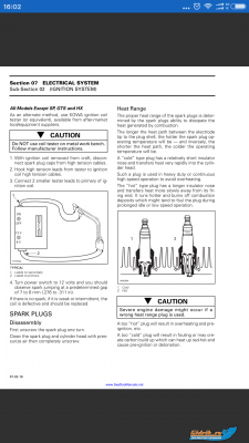

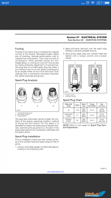

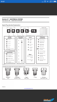

GaLLoPeR писал(а):
Искровой зазор?
0.6мм имхо
Screenshot_2018-08-22-16-02-55-022_com.fullreader.png [ 427.19 КБ | 6980 просмотров ]
Screenshot_2018-08-22-15-57-21-944_com.fullreader.png [ 414.33 КБ | 6980 просмотров ]
Screenshot_2018-08-22-15-57-29-921_com.fullreader.png [ 271.42 КБ | 6980 просмотров ]
Screenshot_2018-08-22-16-02-23-793_com.android.browser.png [ 363.12 КБ | 6980 просмотров ]

Скажу более, я с начала подумал что 1.1это из за прозрачной искры ( там такой тип зажигания, на солнце плохо видно искру) и чтоб лучше поджигало, но может наоборот снизить зазор, чтоб ярче было
Там например вообще от 0.5 мм, хотя везде стандарт не менее 0.6

uГоpb писал(а):
GaLLoPeR писал(а):
Искровой зазор?
0.6мм имхо
Вы приводите мануал карбовой техники,у меня Di там зазор меньше и свечи другие!ИМХО
