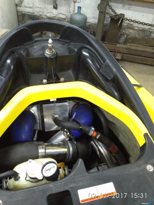

всем привет . этой зимой другу , из 185ого , собрали 215й , прошивку заливал юра . на данный момент , на 6100-6500 , если держать курок ровно в этом промежутке , то мотор , будто в отсечку долбит ,или гавкает , как например на старых карпатиках)) , только переодичность постоянная , или к примеру как колпаки свечные пробивают , далее давим газ , все ок , едет как надо , если с холостых газ до упора , все ок , именно когда плавно даем газу и фиксируемся на этих оборотах, при чем , это заметно только на послностью прогретом моторе , в рейке 4 бара, не просидает , кулек выносной , воздух охлаждает хорошо ... прошлый сезон , когда еще он был 185 ,такого не было . ошибок вроде нет. диагностики по близости нет . даже если делать диагностику , то только на воде это можно заметить. есть у кого какие мысли ?

Они не белые , они новые , то есть вообще налета никакого . Форсунки одинаковые 185-215 , у них давление разное в рейках , 185 -3 бар , 215-4 бар. Если бы что-то с датчиками было он бы пищал ? Хотя датчик может работать , но выдавать херню , а ошибки не будет ? Пойдем компрессию мерить и форсунки смотреть как ссут .
IMG_2017-07-09_153152.jpg [ 1.47 МБ | 8587 просмотров ]

с кулером косяк по установке. сухой наполовину. сливуху надо такую
Бл, точно :good:

И так , компрессия в норме , форсунки пшикают норм, косяк в турбине , она проворачивается пальцами , даже 3 Ньютона не держит
