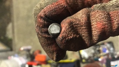

Вот такую шляпу сделал токарь. Ещё он с института где все оборудование есть. Поставил новую шпильку затянул диметрический ключом 34 н. Как в мануале написано соответственно все гайки тоже по порядку крутил как в мануале написано. Не прошло и пяти минут как она сама отскочила. Ладно думаю может я дурак сделал у него на всякий запосную ставлю на ключе 30н. Опять минута щелк :evil: . Завтра поеду покажу ему что он продаёт. И за что он столько попросил. Гайку ставил которая с контргайкой думаю не в ней дело. Хорошо что она в моторе не сломалась :(

Комментарий к файлу: Видно что сталь вспененная
