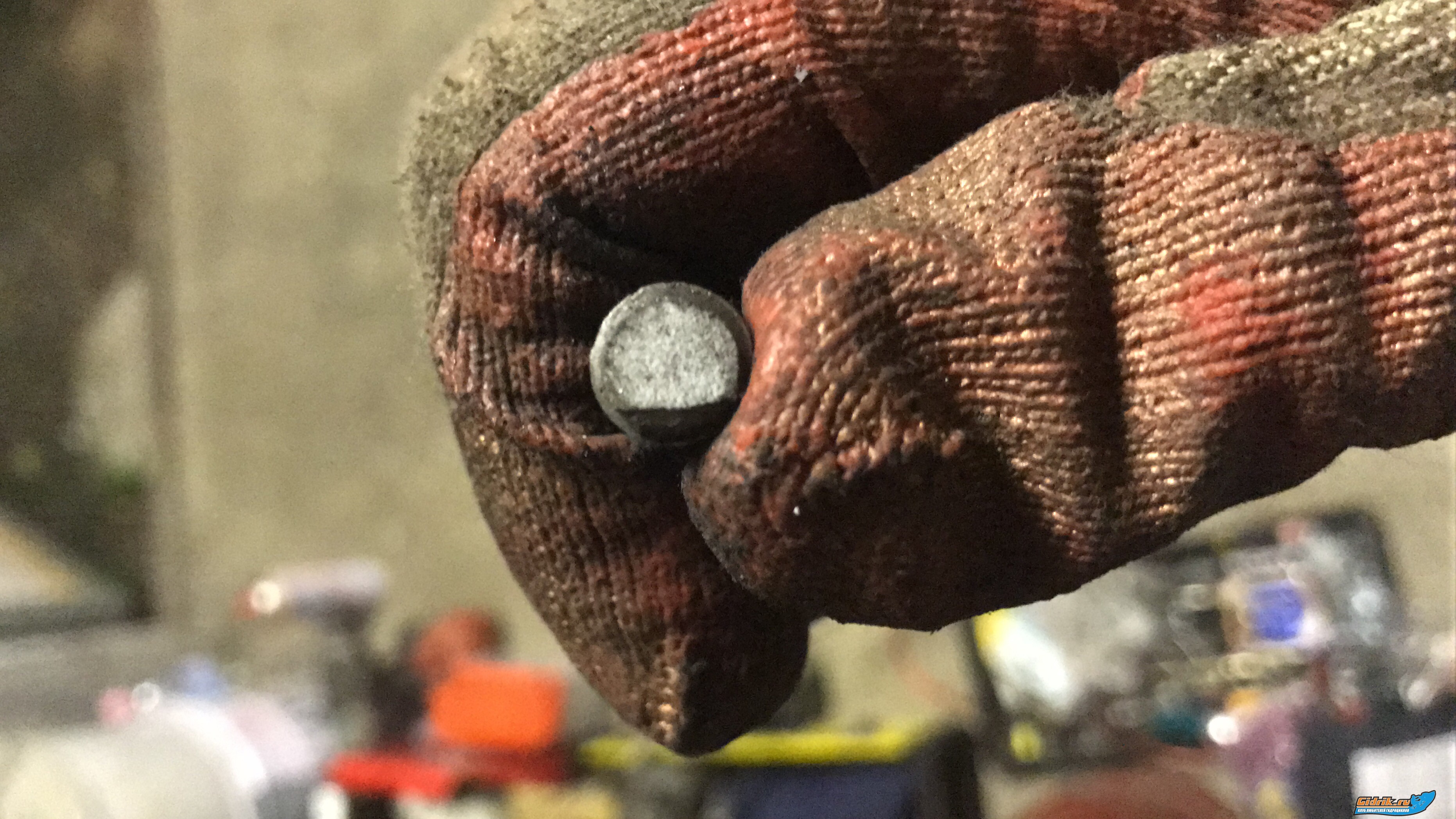

Уже все так получилось без резки, даже целая зашла. Теперь где взять шпильки или из чего сделать

Токарь просит 1000за одну а мне надо три

Чо за болты у вас из золота что ли? На метало базах цветмета при них магозины бывают, из нержы любой болт с нужным шагом и гайка, шайба !!) По кр.мере у нас).

они нержевые, по моему не пищевая, подмагничивается - 12Х18Н. у нас есть магаз по нержи, этих прутов там навалом, режь резьбу и вперед. лучше нарезать на токарнике, конечно.

СообщениеДобавлено: 13 июл 2017, 14:31
нержа 100%,но магнит не прилипает.сейчас проверил.

Привет всем! Марок нержи море как с магнитом так и без. С магнитом это нержа клас мартенситных сталей поддающиеся закалке!!) Применимость пищевая, медицина, в том числе и машиностроении кроме крепижа!)) В режимах высоких температу непригодна!!)) :roll:

если не прилипает, то пищевая, марку не вспомню, по американски а316

Вот такую шляпу сделал токарь. Ещё он с института где все оборудование есть. Поставил новую шпильку затянул диметрический ключом 34 н. Как в мануале написано соответственно все гайки тоже по порядку крутил как в мануале написано. Не прошло и пяти минут как она сама отскочила. Ладно думаю может я дурак сделал у него на всякий запосную ставлю на ключе 30н. Опять минута щелк :evil: . Завтра поеду покажу ему что он продаёт. И за что он столько попросил. Гайку ставил которая с контргайкой думаю не в ней дело. Хорошо что она в моторе не сломалась :(
IMG_7049.JPG [ 1.41 МБ | 5671 просмотр ]
Комментарий к файлу: Видно что сталь вспененная
