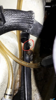

Вчера пытался интеркуллер поставить на место, часа два мучался, Так и не засунул его, заказал две новые Резинки, я так понял, старые потянулись и не входят. А есть какой нибудь секрет, как его туда внедрить?)
 Заголовок сообщения: Re: Эмульсия в масле
СообщениеДобавлено: 06 июл 2017, 07:11
Вадимка писал(а):
У меня сброс с хром трубы идет в тройник,
снизу-да-затем с тройника идет в выпуск за резонатором -там штуцер
СообщениеДобавлено: 06 июл 2017, 07:14
Вадимка писал(а):
а вот тот шланг думаю надо переставить, а Нижний заглушить...
там не думать надо а давно переставить-ибо в этом месте с водомета идет поток воды на охлаждение интеркулера и выпускного коллектора.
СообщениеДобавлено: 06 июл 2017, 10:21
Зарегистрирован: 30 июн 2017, 22:46
Сообщения: 40
Имя: Вадим
Техника: Гидроцикл BRP RXP 215
Короче, снял Нижний шланг и ау..
..ел!!! Там заглушка уже стоит!!! Вот так он из Японии пришел
